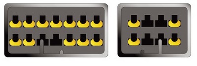

Nazdar fšici. Potřebuji na Toyotu Camry 2,2 r.v. 93 redukci na kabel mezi originál kabeláž, viz foto, a nové rádio ( JVC KD-SH1000 ), u kterého je ISO kabeláž. Zrovna se mi nechce v autě pájet, nebo na každý kablík dávat nějaký konektor. Na netu jsem něco našel, ale má to víc pinů než mám v autě. Jestli ale nic takového neexistuje tak mi nic jiného nezbude. Neúspěšně jsem taky hledal adaptér pro montáž neoriginálního rádia do palubky. Je v ní otvor na 2DIN rádio. Pod rádiem plastová krytka. Zkušebně jsem proved montáž a s novým rádiem se ta krytka prostě nevejde. Vlastně se nevejde ani plastový rámeček z novýho rádia. Ten plast v palubce můžu v nejhorším případě přibrousit, ale to se mi moc nechce. Kdybych auto třeba někdy prodával, tak bych tam šoupnul zpět origoš a zcela určitě by tam byly vidět mezi rádiem a plastovým překrytím mezery. Což by nebylo dobré. Snad je vše srozumitelné. Prozatím díky.

A takhle redukce, kterou jsem našel. Ta však má u velkého konektoru 12pin X 10pin a malý 4piny X 5pinům, nebo 6pinům. Jeden pin na fotce vypadá jako neobsazený.
Ještě jednou díky za nápady.

[ Link ] tady neco bude... :o)

Area51: díky za link, ale právě od nich mám stažený obrázek toho konektoru a pro můj model jsem u nich nenašel ani plastovou redukci na rádio. Ještě jednou ti ale musím poděkovat.

Cece koumam tu nad tim... z prace kde jsem tohle delali jsem min týden odesel :( No.. jak je tam to origo radio pridelaný?? Neni z boku na sroubech? To by lecos resilo. A dle fotky mi ta velikost prijde na 1DIN.. by tam neorigo radio melo jit.. To vypada podobne ne? :o) [ Link ]
co se týce tech dratu? mozná toto? [ Link ]
no a ten konektor co jsi nasel ty.. mozná by po mesi uprave sel pouzit... :o)
zatim me toho vic nenapada.. :(
o 01.10.2007, 21:28 | Area51
Cece tohle by mozna slo pouzit :o) [ Link ]

Area 21:28: no ten poslední odkaz vypadá hodně slibně. Před hoďkou jsem jim napsal mejlik, tak uvidim co odpoví. Hledal jsem pouze pod Camry, momentálně vyhledávání projíždím pouze pod Toyota. Mockrát díky.

Origoš radio je přišroubovaný z boku na dvou kovových konzolách. Nové rádio na konzoly přesně pasuje. Origoš nemá 1DIN rámeček, ale je překryto celým plastem pod ovládaním topení. Pod origošem je pouze plastový kryt, který je přišroubován na konzolách s rádiem a překrývá půlku 2DIN otvoru. Malý problém vzniká již při montáži nového rádia a plastového krytu na konzoly. Jsou hodně na těsno. Ale to celý už nedostanu do toho plastu v palubovce. A už vůbec na rádio nenasadím plastový rámeček dodaný s rádiem. Asi se nakonec bude muset brousit.

- dráty [ Link ]
- na radio by šel asi použít kit od Metra 99-9999 (např. [ Link ]

Chlapi diky za rady.Přišla mi odpověď ze Stualarmu. U adaptéru 21100 je špatné schéma na pravé straně jsou navíc dva piny. Tak to teda zkusím a uvidím jestli bude pasovat nebo ne. Ještě jednou, díky.
