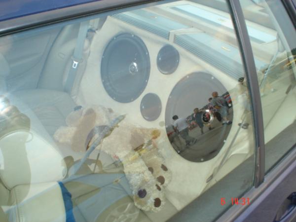

todle mel nekdo tušim že v modry g4 ne? mel jedne sw v uzavřence a druhej v BR a hralo to fajny .. zkusim najit fota ..byl stim i na křivce před rokem ..

BR+closed mel Golfik a mel AD Vipera

o 28.09.2007, 08:35 | m1tv
takle to vypada to co sem psal ja a kral doplnil .
