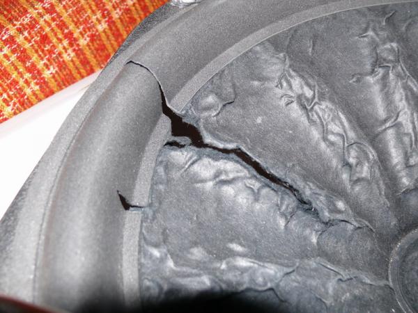

Je možný aby se toto mohlo stát při běžným hraní i když připustím nějakou výrobní vadu?
foto k příspěvku  od SEKIN

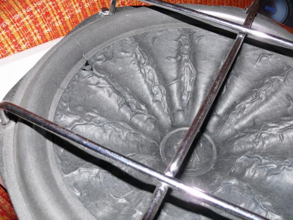

o 26.09.2007, 15:32 | SEKIN
Jedná se o 40 cm woofer. Hrál v uzavřence.
o 26.09.2007, 15:38 | Zip
a to "pomačkání" (takový ty vrásky) jsou už z výroby? Jestli jo, tak bych řekl, že to možný je.
o 26.09.2007, 15:41 | clown
jo .. zmuchlany to je z fabriky ..
o 26.09.2007, 15:41 | SEKIN
Pomačkání neřeš, to je jenom aby to bylo zajímavý, zespodu je membrána hladká.
o 26.09.2007, 15:42 | clown
osobne mi to prijde, ze rupnul zaves a pak se trhla membrana, viz. i to druhy rupnuti zavesu ..
o 26.09.2007, 15:43 | Tuner#2
SEKIN: Dle mě ne. Už jsem viděl prasklou keramickou membránu, ale papírovou ne a pokud by to přece jen prasklo, tak by to netrhlo závěs a nenatrhlo ho to i kus vedle. Dle mě mu na to něco spadlo, nebo se mu něco svezlo v kufru - je to mechanicky poškozené z venku.
o 26.09.2007, 15:51 | SEKIN
Já si myslím to co Tuner Nr.2, ale dotyčný tvrdí že to bylo při hraní.
o 26.09.2007, 15:53 | clown
jasne ... ja zkurvil membranu W12 taky pri hrani .. , o kocarek :o))
o 26.09.2007, 16:01 | Tuner#2
SEKIN: Takových reklamací tady na mě taky pár zkoušeli. U membrány kruhového tvaru se tohle stát nemůže. Už jen ten druhý vryp svědčí o mechanickém poškození z venku = reklamaci bych zamítnul.
o 26.09.2007, 16:04 | Cenda
me to prijde, jak kdyby nejaky predmet projel skrz v miste, kde se membrana a zaves spojuji. Dost tezko by se tam udelala trhnila tohohle tvaru jinak. Ostatni pak uz jen nasledovalo.
o 26.09.2007, 16:08 | Escudo
no vzhledem k tomu že to je podle mě reliéf, kterej se tyčí ven, tak pokud by to protrhnul nebo pormáčknul, tak v tý prasklině to bude ohlý jakoby k magnetu, aspoň v některejch místech,pokud to prasklo, tak tam bude vidět zase spíš návaznost vláken, hlavně pokud by se to někomu stalo při hraní, tak by to polde mě nebyl jedinej případ, co na to Sinus Live?
o 26.09.2007, 16:12 | Tuner#2
Escudo: To není problém vymáčknout z druhé strany zpět, ale dle mě tam i kus membrány chybí, nebo je to focené blbě z úhlu, ale těsně u s poje se závěsem je to prostě dle mě propíchnuté a i část tam chybí.
o 26.09.2007, 16:29 | SEKIN
- Escudo - Fotky jsem do SL poslal, sám jsem zvědavej. Kdybych takovou fotku poslal do Helixu, tak napíšou, že prokoplý SW nelze reklamovat. No nenapsali by prokoplý, ale takhle mechanicky poškozený.
o 26.09.2007, 18:41 | H-Honza (M)
me teda prijde ze to je trzeni po vrcholu ty papirovy zvyseniny, takze takhle by to asi mohlo byt i vyrobni vada, ale kdyz koukam na tu diru mezi zavesem a membranou, tam to vypada ze kus membrany chybi ne?
stejne jako to vypada jako by ten zaves byl zlehka zdeformovanej zvedni na urovni toho mista kde se to roztrhlo... Takhle asi tezko soudit :O//
o 26.09.2007, 18:57 | MaxxT | Upraveno: 2007-09-26 18:58:06
osobne bych rekl ze byl necim protrzenej..
o 27.09.2007, 09:36 | Francouz
Řekl bych že mechanicky poškozeno, reklamace zamítnuta ;o) !
o 27.09.2007, 09:38 | SEKIN
H-Honza : Kus membrány nechybí, ani závěs není zdeformovanej, na tá první fotce jenom trochu tlačím na membránu, aby se to vyščúřilo a bylo vidět jak je to ruplý.
o 28.09.2007, 14:28 | SilverGhost
Lidi jsou svině, pořád zkoušej podvody kde to jde. Pokud jsi schopen si to ustát, tak mu to zamítni.
o 30.09.2007, 13:33 | noclue
hlasujem za mech. poskodenie,
a zakaznikovi dobuducna odporucam PORIADNU MRIEZKU
Stránka vygenerována za 0.4525 sekund.
