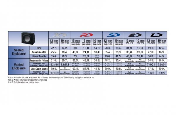

1) zajímalo by mě, do jak velké uzavřené ozvučnice je ideální ho tak dát? Chci kvalitu, ale aby to umělo i zatlačit. Nejraději bych ho dal do co nejmeněí ozvučnice, což je podle tabulky ňákých 16l - nemám moc místa v autě (ne 10" nechci), ale aby to pak jen netlačilo. Nebo umí dobře zahrát i v tak malé ozvučnici? Zajímá mě, jestli jste ho někdo v tak malé ozvučnici slyšel a jak to hrálo nebo jak velká ozvučnice je na něj ideál. Díky.

Osobní zkušenost: 16 l je velmi málo. Já jsem něl 34 l a postupně jsem ji změnšoval a jako optimální jsem pak nechal 28 l, v 16 litrech se obávám že nezahraje. I když pokud to uvádějí jako SPL tak třeba ano. Já jsem to měl na SOUND Quality. a i podle té tabulky jsem to s těma 28 litrama trefil (i bez tabulky - jen poslechem).

ja to delam tak, ze si postavim o neco vetsi ozvucnici, nez doporucuje vyrobce, nebo mi vyjde simulace. Necham SW rozehrat a pak postupne objem snizuju a posloucham.
