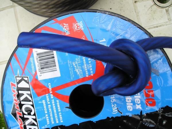

Jinak jak si psal že si tahal 16 qmm a už tak se ti špatně ohýbal, tak to dost záleží na tom jakej kabel koupíš.
toto je 53 qmm
foto k příspěvku  od Fridom

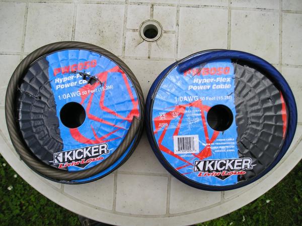

o 24.09.2007, 18:03 | Fridom

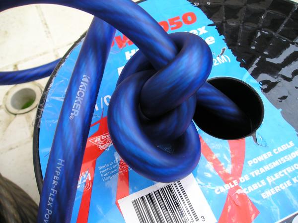

o 24.09.2007, 18:04 | Fridom
