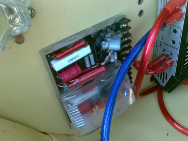

mám dotaz o víkendu mě auto hrálo asi hodinku a nejednou 2 zváštní rány a vyhybky se nějak rozletěly, je to normální???
asi si mám koupit kvalitnější??
foto k příspěvku  od fredy

tak to je hustý, no normální to není to je jasný
Teď mě tak napadá a hořelo to nebo ne, jen když by to bylo pod tapecirungem jako to mám já tak to bych se asi divil

jen to kouřilo, hed jsem odpojil zesík....
kd se dají koupit samotné vyhybky???
jinak jedná se o komba od Impuls

tak pokud vystrelily jen kondiky,pujde to opravit

jasny, hrálo mě tam Underworld, když tam přepájím jiné kondíky dá se to nějak vychytat aby se to už nestalo? třeba nějaké lepší?

Toto je chyba vyhybok Impulse, stava sa to dost casto,jednoducho sa prehriali, treba kondiky vymenit za lepsie a je to vyriesene ...

tie kondiky nie su moc kvalitne, treba vymenit za kvalitnejsie a je to v suchu, uz som ich par opravoval.

nečítal som cely príspevok,len som videl ze ide o impulse.tak to nieje žiadna novinka u tychto repro.mne behom vikendu odišli obidve vyhybky-najprv jedna a na druhy den druhá:-) u mna to boli len studené spoje a odtrhnute cievky. neviem co tam dávajú za čínske kondiky,na oboch vyhybkach som ich mal nafuknute.ak su total KO tak zozen hociake a s del.frek.si hlavu nelam,tym repro len dobre urobíš ked das inu vyhybku a rovno by som vymenil aj vysky!

ale já jsem jinak spokojenej, jen mě to zaskočilo ve Vyškově na tuningu :) se mě dívali lidi do kufru jak to hraje, potom to udělalo bum bum odletěli dekle z vyhybek a lidi šli pyč :(

hele tak jestli to nejde tak na to kašli, jen jsem měl zájem dostat nové vyhybky, proptože tyto jsou teplem rochu cgycené, nešlo by nějak vyměnit aspoň ty průhledné kryty?
