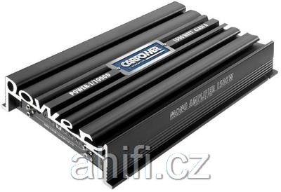

o 23.09.2007, 10:23 | tomas.V
prosim o nake zkusenosti
foto k příspěvku  od tomas.V
o 23.09.2007, 10:24 | tomas.V
nebo [ Link ]
o 23.09.2007, 10:54 | Pavel 528
no ono by asi bylo lepsi rict,jaky parametry potrebujes a na jaky repro,jinak muzes davat odkazu kolik chces a nikam to nevede...
o 23.09.2007, 11:14 | tomas.V
...dva SW 2x4ohmy zapojeny do 1ohmu citlivost 90db [ Link ]
o 23.09.2007, 12:24 | Zip
a umí tyhle zesíky vůbec 1ohm?
o 23.09.2007, 12:34 | MaxxT
tomasV .. tyhle zesiky nejsou stabilni do 1 ohmu, mrkni na tenhle.. ten stabilni do 1 ohmu je..
nebo tenhle, ten je i digitalni
