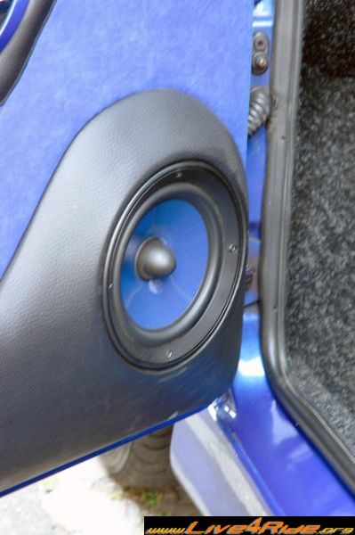

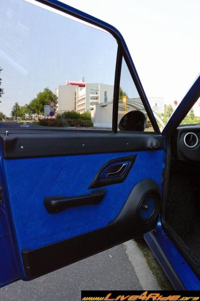

o 18.09.2007, 18:07 | Midi34
foto k příspěvku  od Midi34
o 18.09.2007, 18:08 | Midi34
není to moje ,jen jsem to našel je to dost slušně -tak ti to snad pomůže

o 18.09.2007, 18:40 | Tuner#2
Třeba takhle: [ Link ]
Doorboard má v sobě zabudovaný dva vratový šrouby a dírou s repro je tím přitažený doorboard přímo za ten plech dveří matkou. Dveře samozřejmě vytlumené.
Jinak to, že utrhneš přívodní drátky k cívce může být i tím, že repro do dveří není woofer a zdvih v řádu centimetrů jim nedělá dobře. Ideální je mít kvalitní zesík, který je doře ukočíruje a pokud chceš hrát hodně nahlas, tak je oříznout na spodních basech, aby hráli třeba až od 80Hz a pod touhle frekvencí aby hrál jen woofer.
