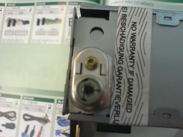

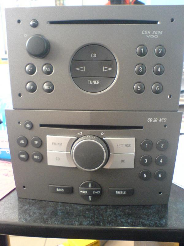

potrebuju pomoc pri reseni problemu s Oplem Signum.
Puvodne je v aute obyc radio s CD, ktere je pripojene prostrednictvim ISO konektoru - napajeni, repro, antena, komunikace s displejem probiha pes mini ISO....
foto k příspěvku  od H-Honza
o 16.09.2007, 20:37 | H-Honza (M)

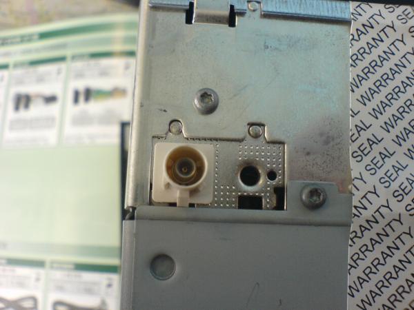

o 16.09.2007, 20:38 | H-Honza (M)
tohle je na starym radiu.....
a tohle na tom novym
o 16.09.2007, 20:39 | H-Honza (M)
o 16.09.2007, 20:40 | H-Honza (M)
prechodku na antenu umi aunika / stualarm.
prechodku na napajeni / repro taky umi aunika nebo stualarm.
prechodku mini ISO - Fakra zobrazeni displeje jsem nikde nenasel...

Obavam se ze tady prechodka nepomuze, prrotoze CD30 MP3 komunikuje pres CAN bus a to stary ne. mozna nejakej adapter, teda jestli neco takovyho existuje... A jestli jo, tak bude asi pekne mastnej.
