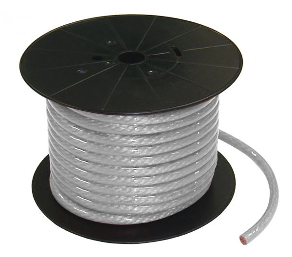

Poky2: Co bys řekl na tenhle? Budu dávat ke svým SW. Stříbřený, transparentní, 10 qmm. Něco mi určitě zbyde...
foto k příspěvku  od Peta_R19
