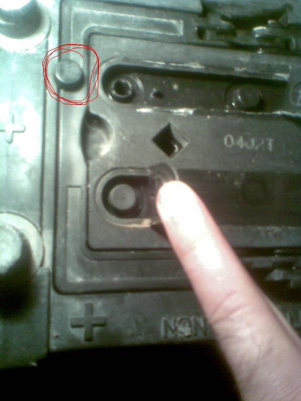

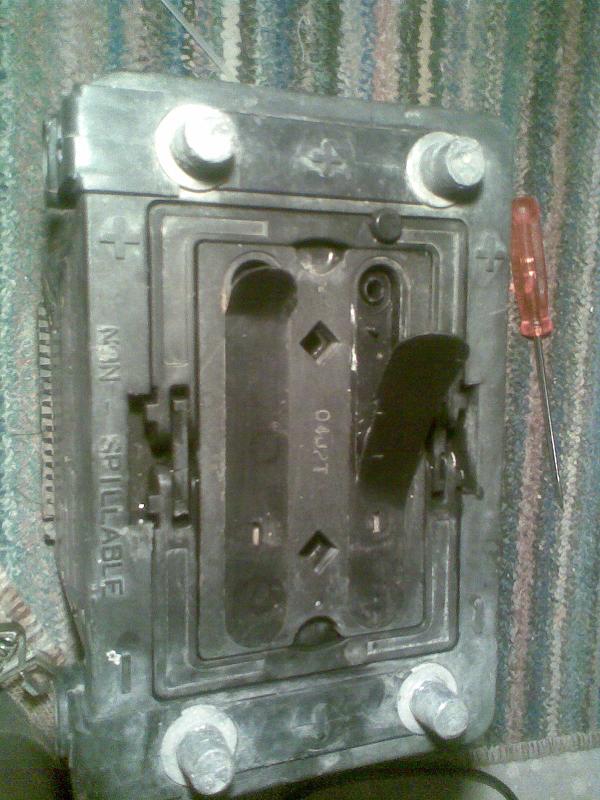

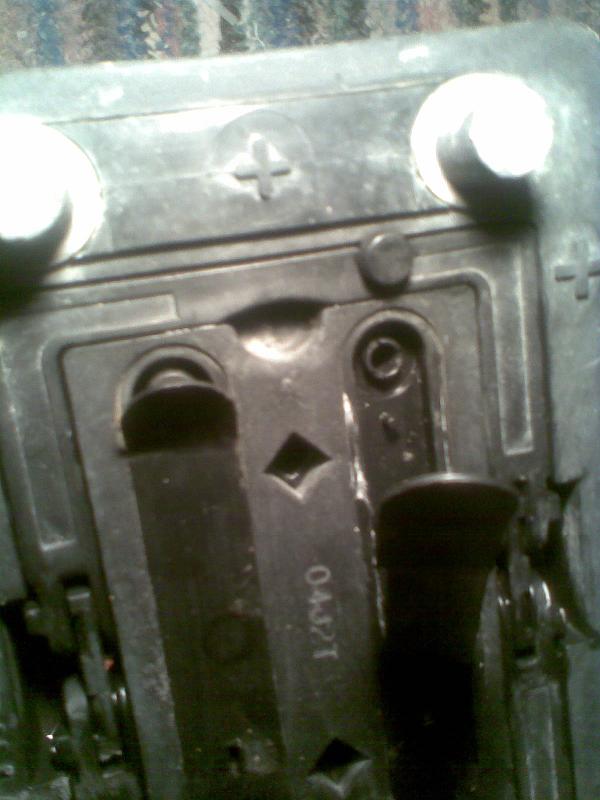

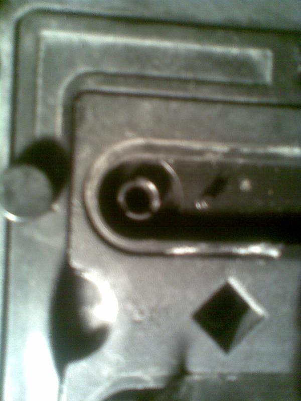

Co mam doliat do baterky MAXIMA 900 bude stacit Destilovana voda ..nakolko som otvoryl vycko a je tam diera na dolievanie Dik ...

o 09.09.2007, 22:04 | TAZZZZ
Neotevřel si to trochu nasilim?
o 09.09.2007, 22:04 | Pagoš
Tys jí nandal :-))) Nejsou to jen nějaký odvzdušňovací otvory? Pochybuju, že se do ní něco dolévá...
o 09.09.2007, 22:16 | Escudo | Upraveno: 2007-09-09 22:17:35
podle mě je tam vcelku velkej a zřetelnej nápis NON SPILLABLE, po našem bezúdržbová, čili nedolívací
o 09.09.2007, 22:20 | tappaja
Co jsem cet, tak vsechny ty "bezudrzbovy" baterky vyzadujou samozrejme taky udrzbu, je to reklamni kec, kdyz dirama jdou videt desky uvnitr baterky, doleje se pred jizdou destilka.
Ale pokud nema klasickej elektrolyt, tak samoze nic nedolivas.
