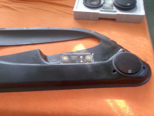

chci si potáhnout tapec na dveřích a nevím čím a jak. Jen tuším.
Můžete mi něco doporučit? Už jsem koukal na koženku [ Link ]
a také bych potřeboval doporučit nějaké kvalitní lepidlo
jinak bude to asi takový tvar
foto k příspěvku  od Zip
o 01.09.2007, 17:24 | Zip
a kdyby ste někdo veděl, kde je popsaný postup práce, tak bych byl vděčnej.
Mám jen představu, že se to musí hodně nahřát horkovzduškou, podlepit a natáhnout

Kdyz sem se tak koukal na ten tvar dveri ktere chces calounit asi bych volil si udelat podle papiru strih a vzit to nejakemu calounikovi, nebo nejake svadlene at ti to sesije a sam si to nalepis. Bude to okedrovane, lepe to sedne, lepe to bude vypadat atd atd
