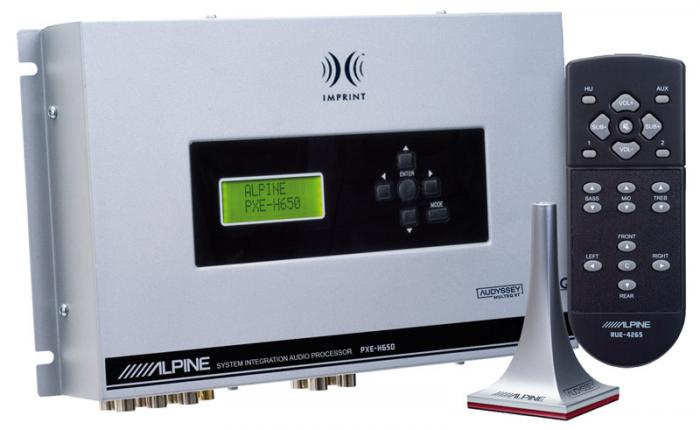

Osobne bych se na to vykaslal. Chvilku vydrz, prodej Pio 88RS a za ty penize si kup tento procak od Alpiny PXE-H650 [ Link ]
foto k příspěvku  od audioves.cz
