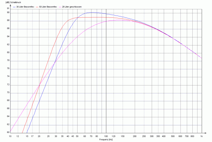

potřeboval bych manuály a případně i frekvenční charakteristiky k SW PHASE LINEAR ALIATE SI 12". jde mě o výběr tipu a objemu ozvučnice pro SQ. Vím že jsou dva různé objemy pro uzavřené ozvučnice a snad až tři objemy pro BR. takže pokud by někdo tohle měl moc by se mě to hodilo. Případně uvítám osobní zkušenosti s tou kterou ozvučnicí.

BTW uzavřenka, jak vidíš v tom Word dokumentu, má doporučený minimální objem 28 l. Čím větší pak bude nad 28 l, tím hlouběji ladíš.
Osobní zkušenosti jsou takové, že mi to v uzavřené cca 30litrové hrálo lépe, než v 50l basreflexu.

No, toto znám. Ale taky se mě dostalo kdysi do ruk něco trochu jiného. Byly tam úplně jiné objemy i velikosti nátrubků ke konkretnímu objemu a frekvenční charakteristiky ke každému objemu a tipu ozvučnic. To na co odkazuješ, není to co hledám.

todleto mi pred 5 lety poslal Nick Konig, doporuceni se za poslední leta poněkud měnily a už jsem to tu parkrát psal, osobně closed bedna cca 35 litru, BR 42 l, natrubek 70 mm, 28 cm délka..

Jo.jo. ivo, to je přesně to co jsem měl na mysli. Dík, ale která s těch dvou ? closed nebo BR ?? v kufru sedanu
o 30.08.2007, 23:55 | Ricci
Pavle, u teba Closed hrat nebude a podla nem. casaku autohifi je 12 SI vhodna do bassreflexu a je povazovana za najlepsi woofer spomedzi testovanych.
