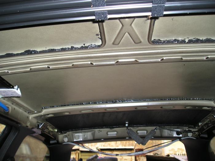

Tlumení střechy u kokty tu myslím ještě nebylo :o)
Co byla nej. pakárna, sundat ten tapec a až ho budu vracet, tak to se s toho asi pos...
Zatím jsem jen vyplnil místa mezi spěrama a střechou, dal jsem mezi to něco jako silikon, na to určené, aby se mi spěry spojily se střechou.
No a pomalu začínam patlat Brax :o)
foto k příspěvku  od Fridom

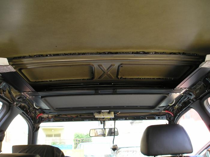

o 25.08.2007, 20:13 | Fridom

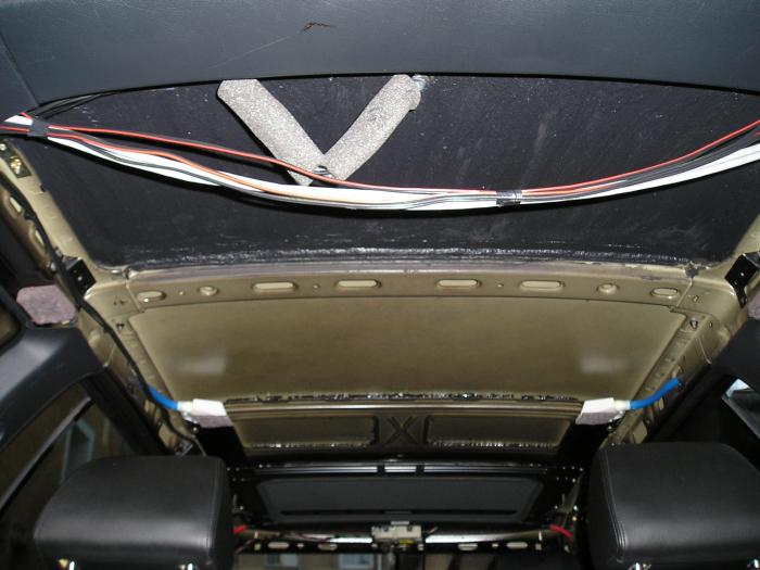

o 25.08.2007, 20:15 | Fridom

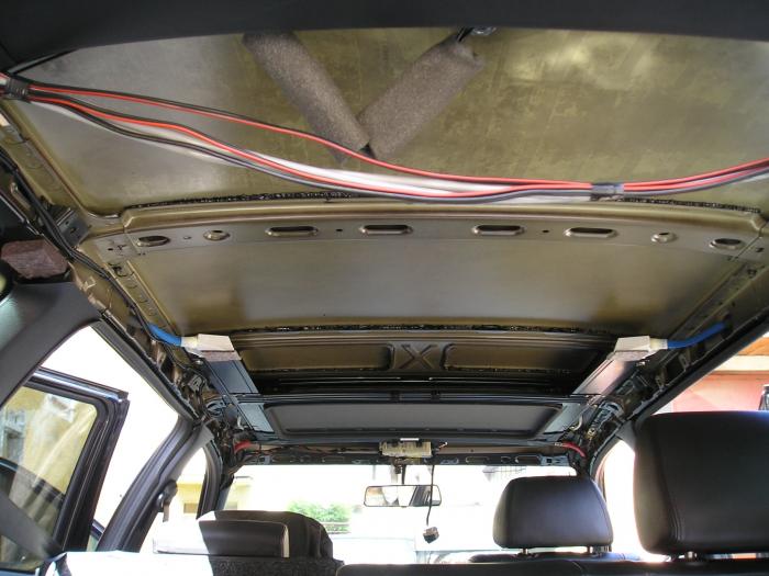

o 25.08.2007, 20:16 | Fridom | Upraveno: 2007-08-25 20:17:46

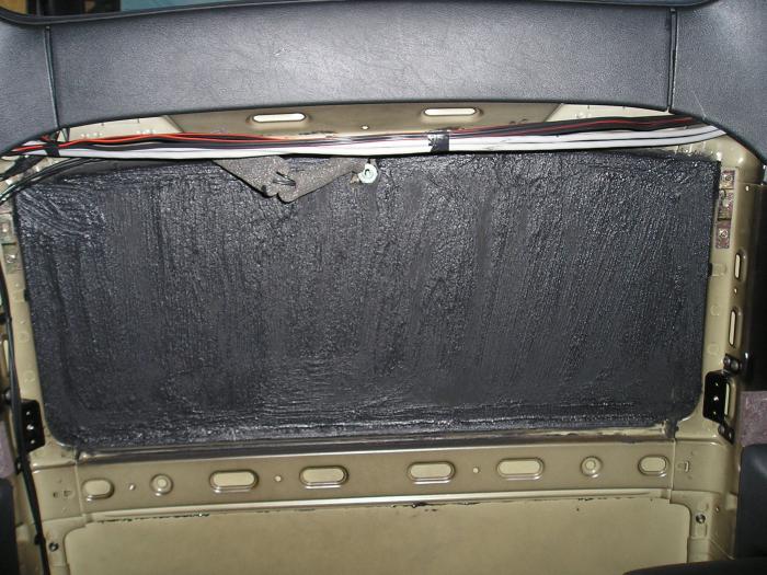

o 25.08.2007, 20:18 | Fridom

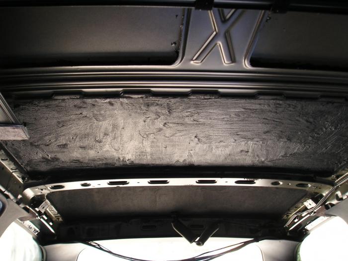

o 26.08.2007, 15:46 | Fridom

Tak zatim je na střeše asi tak 4 kg Braxe, ale furt je to nevyhovující, tak že teĎ příde nařadu TBP a na to zase Brax :o).
Pak se uvidí.

Zip : Na DB to není, Brax na DB neni povolen. Tlumím to tak pro své potěšení, což mám, když si poklepu na přední dveře, tak je to jak vylité betonem :o))
m1tv : Proč první Brax je jednoduché, když na střechu budu svítit sluníčko, tak by ti plát změknul a tím pádem, strácí tlumící účinky, ale když dam nejdříve Brax na to plát a zase přetřu Braxem, tak je to pak pecka, vyskoušeno u předních dveří.
No a jelikoš jsem pacoš, tak na to ještš dám buď Sika, nebo Dynamat.
Jinak na tom Braxu plát TBP drží velmi dobře.
