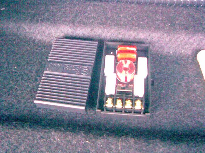

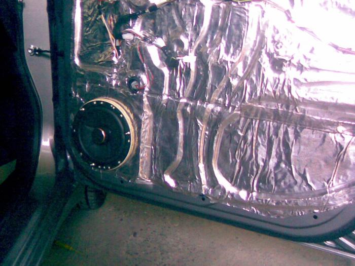

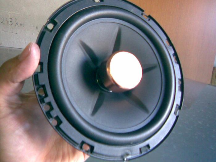

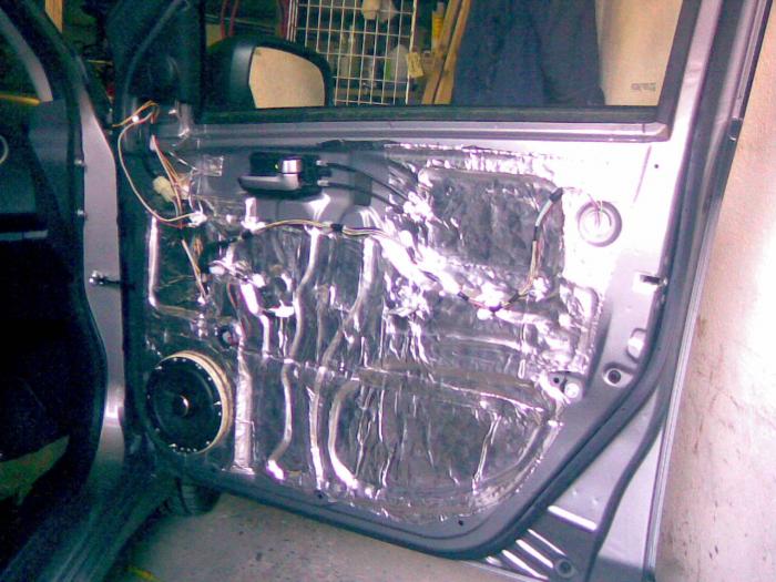

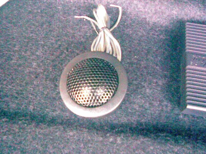

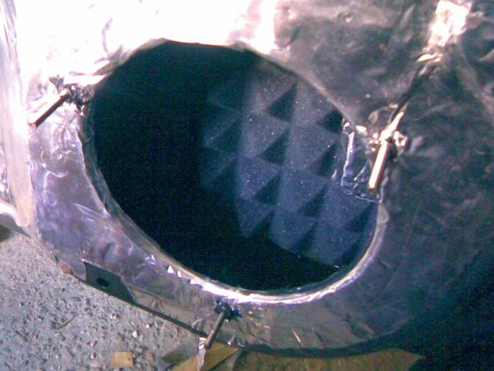

Tak sem se konecne pustil do tlumeni prednych dveri a take byl cas vymenit puvodni repra za neco lepsiho :D Sem si myslel ze to zmaknu vsechno za den, ale nakonec to vsechno zabralo cca 4dni prace :( .... Je to foceno mobilem, tak mne hned neukamenujte :D
Vysky : Neo25s
Stredobasy: Sinus Live FSL 165
Tlumeni: Sikadamp + tlumici pena
foto k příspěvku  od imax

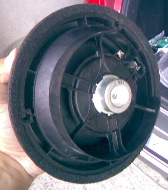

o 24.08.2007, 20:28 | imax | Upraveno: 2007-08-24 20:30:50
Jo jeste neco na pobaveni ... puvodni repro :DDD

o 24.08.2007, 21:16 | koren
good ale do toho molitanu co mas za repro ti potece voda,pokud to teda neni ten spesl naimpregnovanej(a i ten po case voduodpudivost ztraci)
o 24.08.2007, 22:46 | imax
no to jo, ale zase tam netece tolik vody a zespodu jsou odtoky, takze myslim si, ze to bude stacit a kdyz ne, tak se to predela :(
o 24.08.2007, 22:56 | BMW_318iS
ver omu ze to bude drzet vodu jako prase. kazda kapka co tam prosakne pres prachovku se zachyti v molitanu a nevytece nic spodnima odtokama. radsi si to predelej co nejdriv, misto toho molitanu si mel nalepit taky siku, ten molitan ti akorat potlaci stojate vlneni ve dverich ale neodstrani resonance plechu a nezpevni ho.
o 24.08.2007, 23:34 | db-marek
imax:urob to hnet, aj preto aby si nemusel znova rozoberta dvere..........zbitocna robota navise a neni to dobre v kuse rozoberat
o 25.08.2007, 00:16 | imax | Upraveno: 2007-08-25 00:25:32
no ono pod tou penou je aj sika :D ... nedaval sem ji vsude na vnejsim plechu, ale co zbylo tak je tam ... neni to jenom molitam, mnelo by to bejt odolny vuci vode a take by to mnelo eliminovat spetny odrazi od vnejsiho plechu a to jenom sika nedokaze, ale tak nevim no jestli to bude vlhnout, tak vyberem a seru na to :D ...

o 26.08.2007, 20:37 | Mišell
Jaká byla spotřeba Siky na plochu dveří?
o 26.08.2007, 20:56 | BMW_318iS
Spotřeba sikadampu je při použití na vnitřní a vnější plech v takovém množství cca 8-10 plátů
o 26.08.2007, 23:32 | imax
jj jako BMW_318iS, ja sem ale nedaval uplne vsude na vnejsi plech, takze sem si vystacil se 6ti platy
