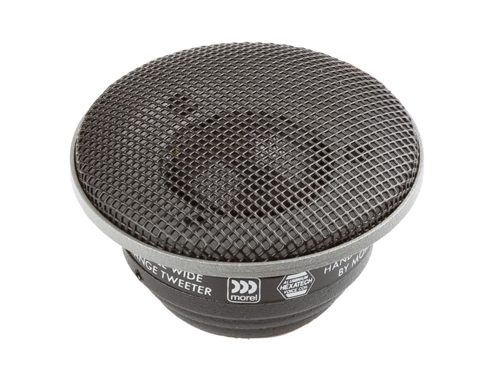

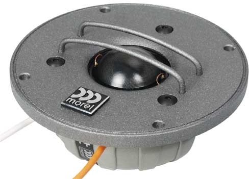

este, aky je rozdiel medzi vyskami morel supremo a morel supremo picolo? samozrejme okrem ceny ta robi cca.1200sk
o 27.08.2007, 15:18 | martan01
foto k příspěvku  od martan01
o 27.08.2007, 15:37 | noclue
mendo: velkost chasis, lebo membrana, pohon atd su rovnake...
a este, ze picolla su ovela krajsie...

Noclue, picollo a jeho vacsi brat zas tak uplne zhodne parametre nemaju, staci citat...
foto k příspěvku  od Ricci
o 29.09.2007, 00:46 | noclue | Upraveno: 2007-09-29 01:15:50
ricci: podla morelackych podkladov je rovnaky pohon, aj membrana a jej zavesenie, len BigBrother ma tazsiu chasis a tym padom je stabilnejsi a lepsie chladeny. Ale na vyslednom efekte to az tak vela nespravi a nie kazdy chce mat v aute 2x100mm reprak na stranu :-)
