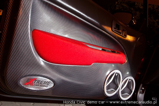

Je tu někdo, kdo dělal něco z karbonu, potřebuji vědět pár info.
To co je na fotce, to je imitace karbonu, nebo ?
Bylo mi řečeno, že je to asi samolepa s imitací karbonu a ta je přelakovaná, je to tak, nebo to je pravej karbon, fakt to nepoznam ?
U karbonu je prej problém, že když jsou různé zaobliny atd. tak ty kostičky se zoztáhnout, že nejsou tak plnulé jako na fotce, tak že to pak vypadá blbě, proto se dává jako např. na fotce imitace, prej.
foto k příspěvku  od Fridom

Jedny dvěře takhle udělat by odhadem vyšlo tak na desítku...a to na fotce bude folie

Vasekkch : Stálo ho to tolik protože je to dost pracné, ale jinak metr štvereční karbonu stojí kolem 300 kč a + to co se na to dává, něco jako pryskyřice vychází asi tak na 200 kč, tak že pokud nebudeš počítam práci a uděšláš si to sám tak tě víde metr karbonu na asi tak 500 kč.

Tak už jsem se trochu pídil a chtěl jsem tapeci u dveří nechat pokarbonovat, což jak jsem zjistil nejde, jediné co, tak leda imitace karbonu, což je i na té fotce, ale když jsem hledal na netu a koukal na ty ceny těchto samolep tak to je docela rachot :)

Ten carbon je folia, je to Honda Civic, ktoru robilo Extreme Car Audio z Polska

Samozrejme imitace. Pac ceny karbonove rohože jsou víc než vysoké. Tu cenu 300 za metr si muset splést, kdyby si napsal 3000 to bych souhlasil.

Hlavně ten tapec je dělaný do negativní formy. A to je problém asi největší. Pokud by tedy měl být opravdu z uhlíku:-)
