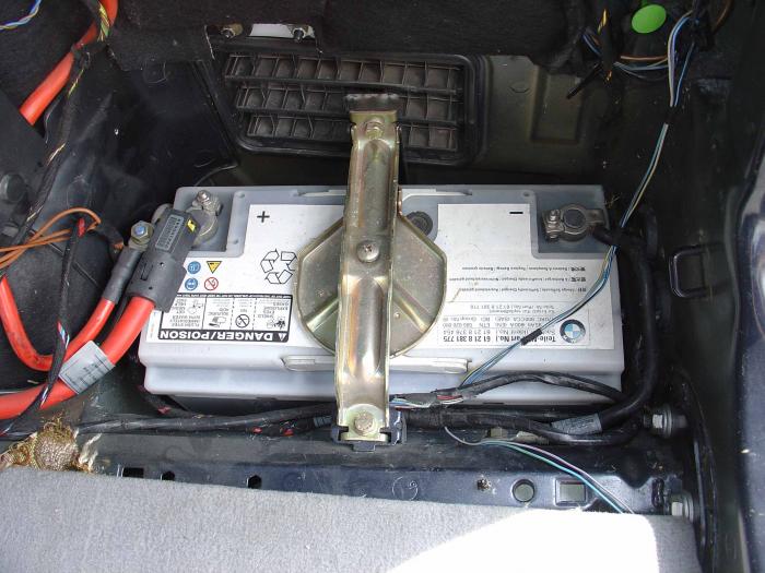

Jelikoz v mym aute je to ponekud zapeklity, prosim o radu.
Sroubek je asi 10mm a nejaky ocka jsem nesehnal.
Jelikoz je tam ten bazmek, tak ani svorka nepripada v uvahu.
foto k příspěvku  od whiskadelic

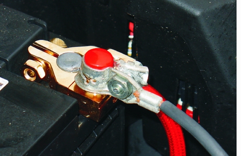

A bateriová svorka s přídavným pólem by to nevyřešila?

o 21.08.2007, 13:55 | whiskadelic
no kdyby mela čudl stejnej jak baterie tak možná, nechce se mihrabat do toho origo připojeni...kdo vi co tam je :) mozna tu plastovou krytku zhodim a prozkoumam to
o 21.08.2007, 14:03 | Escudo
a proč by nešla normální svorka? Já mám taky 1x50, 1x35 a 2x10qmm, jenom se to fikne a zavede
o 21.08.2007, 14:04 | Phase
tak tak, odrez a daj odznova a mas pokoj.
o 21.08.2007, 14:10 | SEKIN
No ten čudl by měl být stejně velkej jako je na baterce, pokud teda měli soudruzi z NDR dobrou šupléru když to vymejšleli.

o 21.08.2007, 18:11 | doronel
nic neřezej. Jestli se nepletu, je to pyrotechnická pojistka, která odstřelí kabel od svorky v případě skratu. Použij tu svorku, kterou ti nabídnul Sekin. Ten čudl je do kónusu a má rozměry - vrchní průměr 17mm, spodní průměr 19 mm a výška 16 mm. Aby jsi využil těch 16mm výšky, nesmí být síla stěny originální svorky > jak 4 mm. Na tom obrázku to není vidět, ale na druhé straně toho čudlu je takové vyvýšení a šroub, který překáží.

o 21.08.2007, 18:39 | doronel
celková výška té svorky je 40mm. Při troše bastlování by se dala snížit o cca 5 mm.

o 24.08.2007, 06:32 | whiskadelic
asi zmena, mam tam kousek od baterky pojistkovou skrinku, s 60A a 100A pojistkou. Ten bazmek je fakt pyropatrona, takze ten kabel pripojim na sroubek za tu 100A pojistku, pak distrubak, pak pojistka a trada k zesaku.
