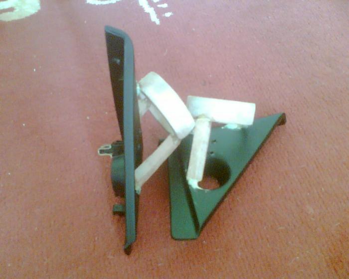

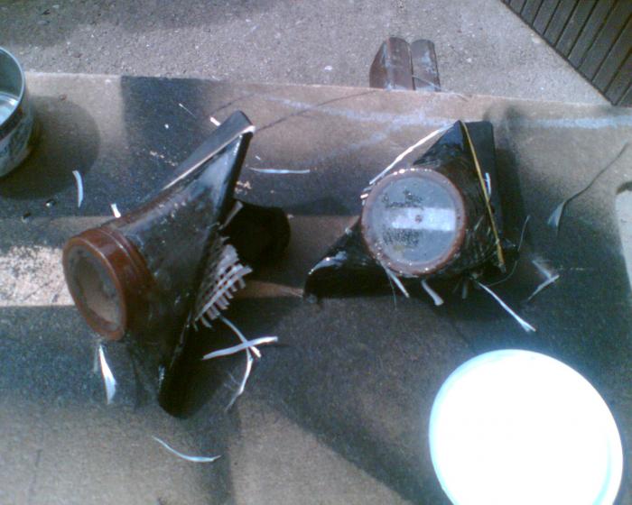

tak je tu pokračování upravy mého civica
první část: [ Link ]
na vše mi stačilo
foto k příspěvku  od Zip
o 21.08.2007, 13:00 | Zip

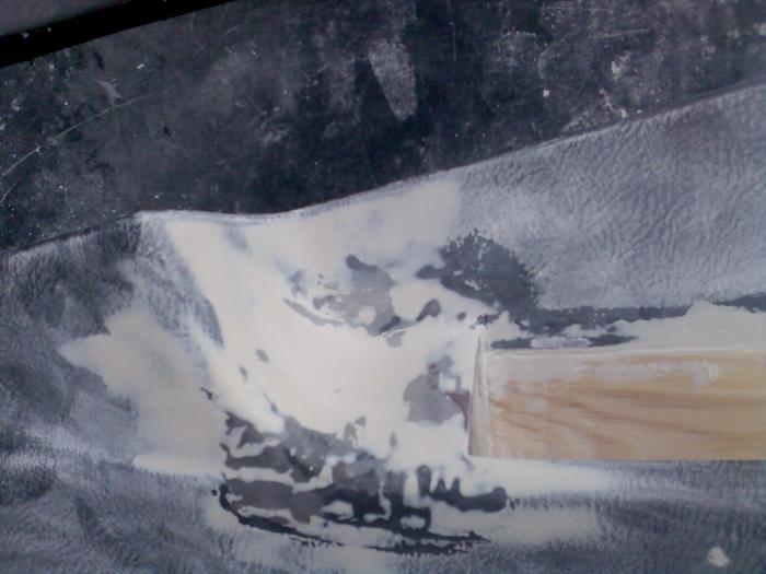

a teď je vše připravené na neoblíbené kytování a broušení
o 21.08.2007, 13:01 | Zip
A omluvte fotky, foceno telefonem

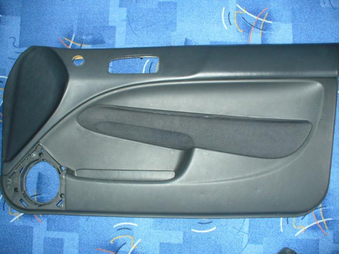

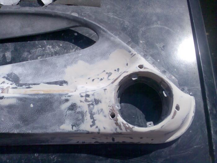

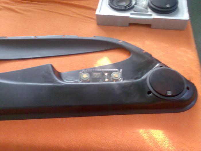

A teď dveře
o 21.08.2007, 13:07 | Zip
o 21.08.2007, 13:08 | Zip
o 21.08.2007, 13:09 | Zip
o 21.08.2007, 13:10 | Zip
o 21.08.2007, 13:11 | Zip

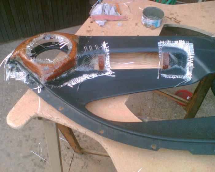

o 21.08.2007, 13:12 | Zip

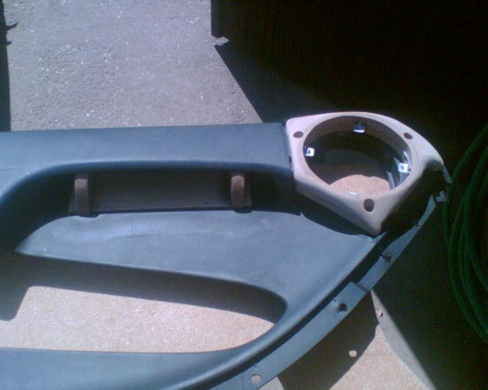

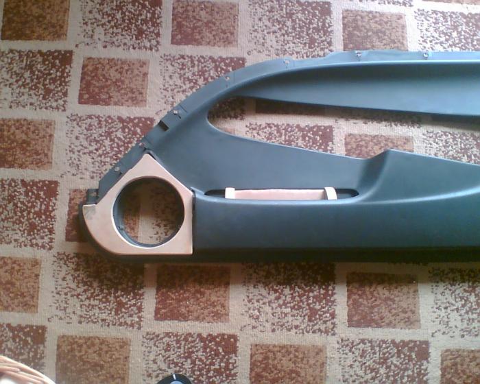

o 21.08.2007, 13:13 | Zip
všude jsou udělaný 2 vrstvy a ty kroužky z MDF jsou ještě přišroubovaný šroubama k plastu. Doufám, že to bude pořádně držet.
Tak co na to říkáte?

tak na tý kapotě je lak komplet v háji, to je na starým R5, který je bouchlí na čumák.
Chtěl bych to nechat potáhnout kůží (odstín jako ten vrchní díl). Dělám to po chvílích, když je čas, tak to jde celkem pomalu a to kytování a broušení mi zabere asi hodně, takže to není zas tak aktuální.
o 21.08.2007, 14:31 | Dave1984
myslíš, že to bude stačit ty dveře? spíše bych tu mdfku přišrouboval k tomu plechu za tím, páč ti to bude vibrovat...teda moje zkušenost...jinak pěkný! jak řešíš kufr?
o 21.08.2007, 14:37 | Zip
celej ten tapec bude ještě na takových těch nacvakávacích kolíčkách a kolem tý MDF to bude ještě přišroubovaný k plechu šroubama (viz. ty 3 dírý v MDF)

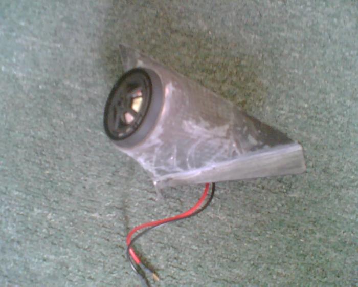

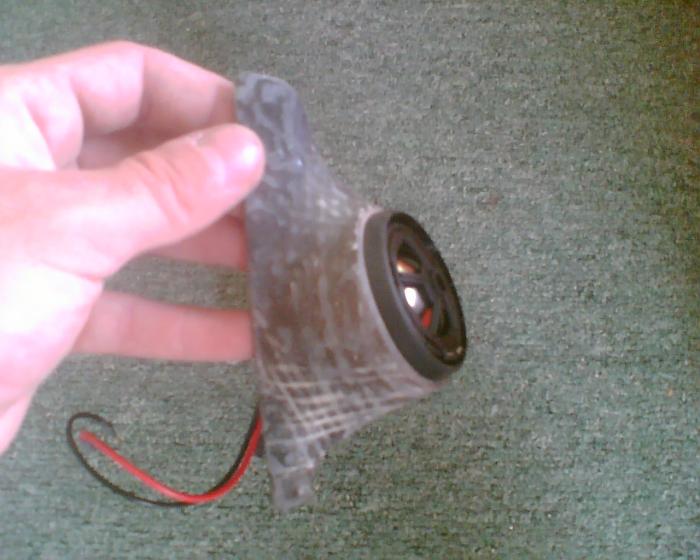

mas to pekne.. ale chci se zeptat na tu lamimovací soupravu predpokladam ze z obi :))) taky se mi doma vali kyblik nebo dva.. kdysi jsem neco zkousel vytvořit ale jsem asi tak trochu lama a nepodarilo se mi dat spravne mnozstvi toho "tvrdidla?"
takze otazka zni : jak jsi to naredil aby ti to pekne zatvrdlo? pomoci strikacky?
predem diky
o 21.08.2007, 19:05 | Zip
no to tvrdidlo jsem tam dával od voka, vždy jen trošičku a bylo to tvdý během chvilky
a tu sadu mám odnás z drogérie, my tady Obi nemáme :(
o 21.08.2007, 19:20 | dolph
OKa vyzkouším. měl jsi tam toho tvrdidla dost anebo jen tak cáknuté na dnu?? ten poměr pryskyřice a tvrdidla se mi zdá trochu divný :))
o 21.08.2007, 19:27 | Zip
já jsem dával vždy jen pár kapek (pryskyřice jsem měl pár mm na dně plechovky po tuňákoj)

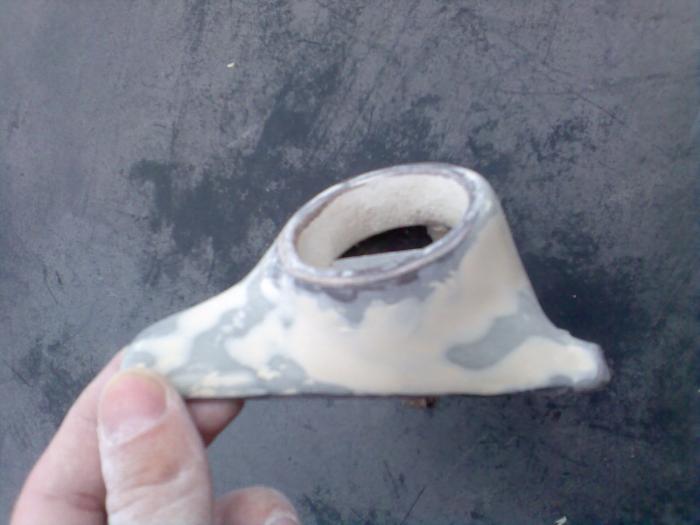

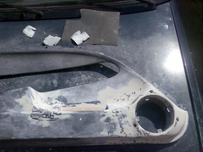

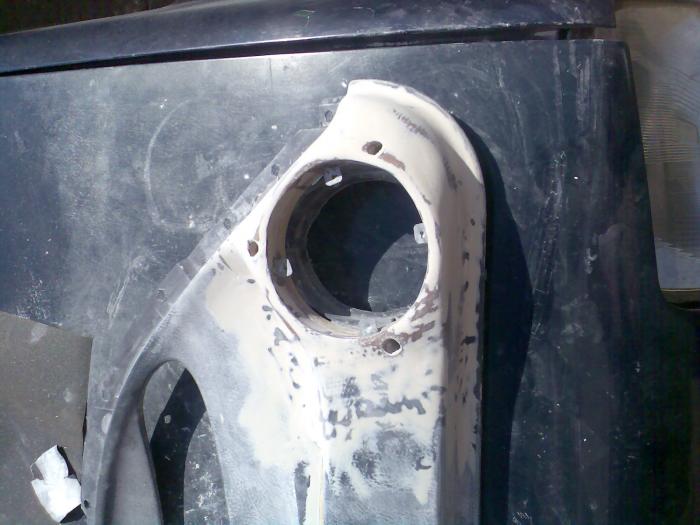

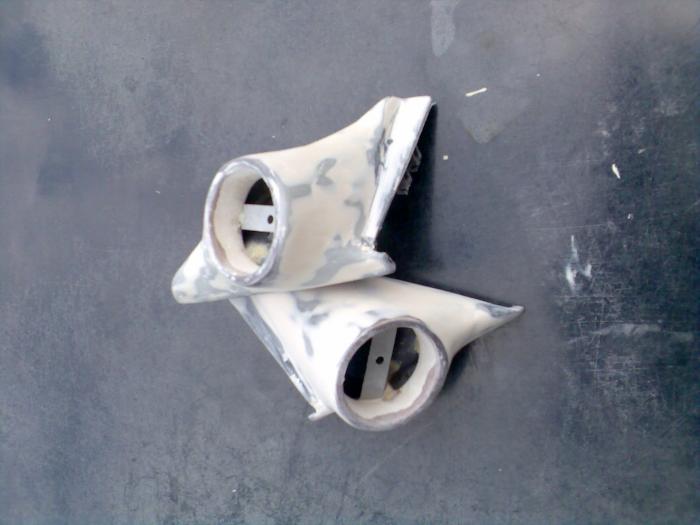

o 22.08.2007, 16:46 | Zip
tak výšky už jsou po broušení

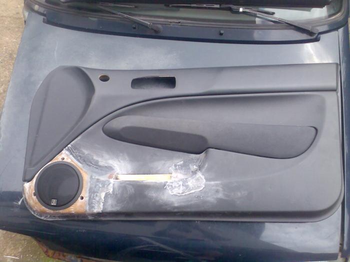

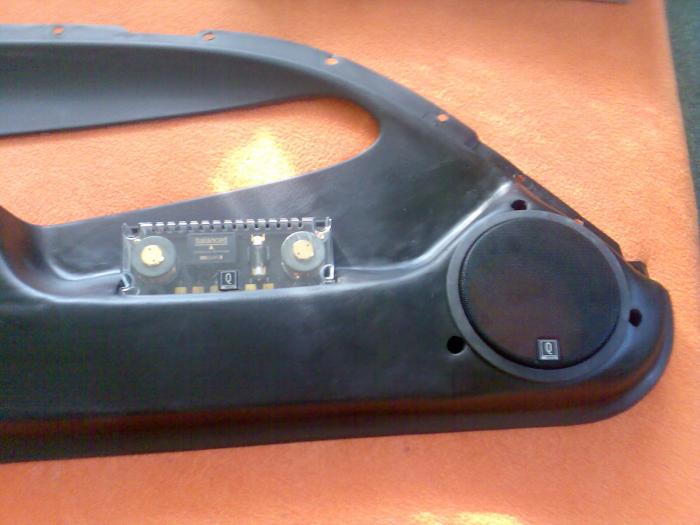

o 23.08.2007, 23:31 | Zip
škoda, že jsi tak daleko, jinak bych ti klidně pomohl něco udělat.
tak zkus jestli se ti nevejsou ty repra pod tu origo mřížku po nějaký menší úravě. Místo by tam na to mohlo být.

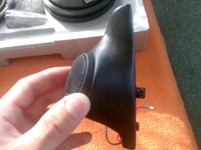

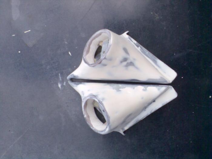

o 24.08.2007, 13:11 | Zip

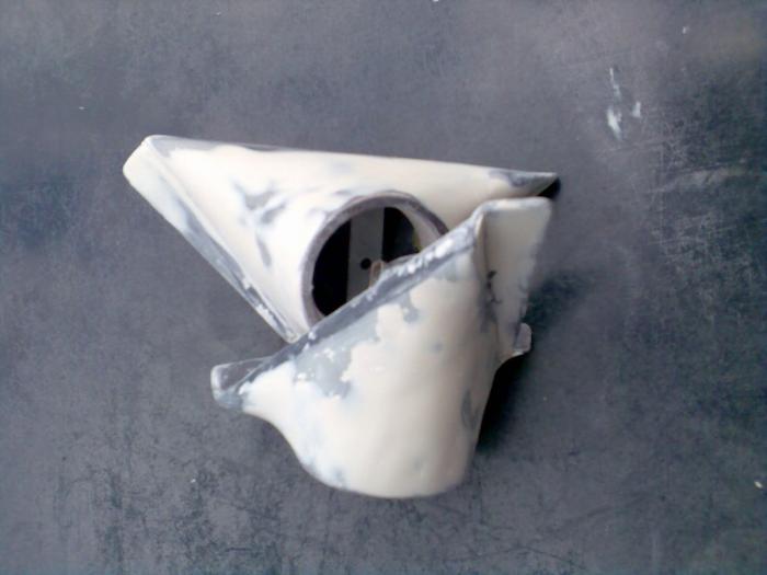

tak už jsem téměř dobrousil i jeden tapec, tak to sem hodím ať se podívá, koho to zajímá
o 24.08.2007, 13:12 | Zip

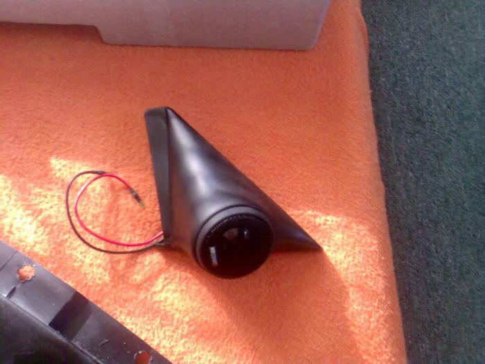

o 27.08.2007, 08:40 | Zip
o 27.08.2007, 08:41 | Zip
o 27.08.2007, 08:42 | Zip
o 27.08.2007, 08:44 | Zip

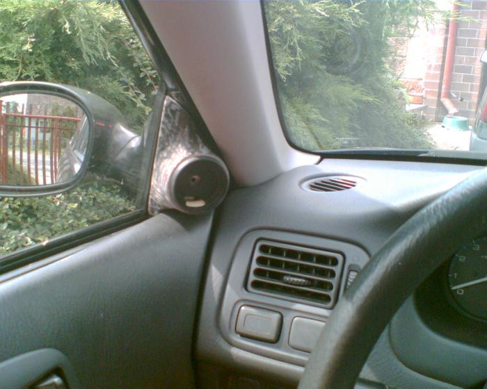

o 27.08.2007, 10:56 | hoff
Mas to pekny, ja bych to koupil ;-) Na te foto 08:40hod uz je necim potazeno?
o 27.08.2007, 11:08 | Směty
ty domky máš lakovaný nebo potažený koženkou?
o 27.08.2007, 11:17 | Pepíno_Honda
ty domečky budou dle mě lakovaný černou matovkou...
o 27.08.2007, 11:38 | Směty
to jsem potřeboval vědět vypadá to dobře s tou matnou, když jsem viděl lesklý tak se mi moc nelíbily.
o 27.08.2007, 12:12 | Zip
zatím to je jen stříklí černým matem, ale tapec bych rád hodil do tmavě šedivý kůže (jako je origo, né VTi či CTR)
