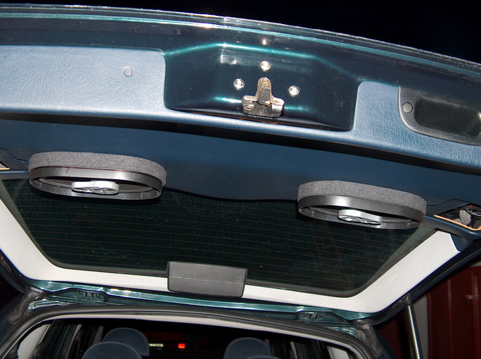

predek je v pohode, tam se ti vejsou i pomerne hluboka kompa, i cca 12mm podlozkou z MDF,
zadek je tak na nejaky ulitra slimy .., dvere moc nehrajou, chcte to tlumit a tlumit .., zase nemusis tlumit podlahu a strechu :o)

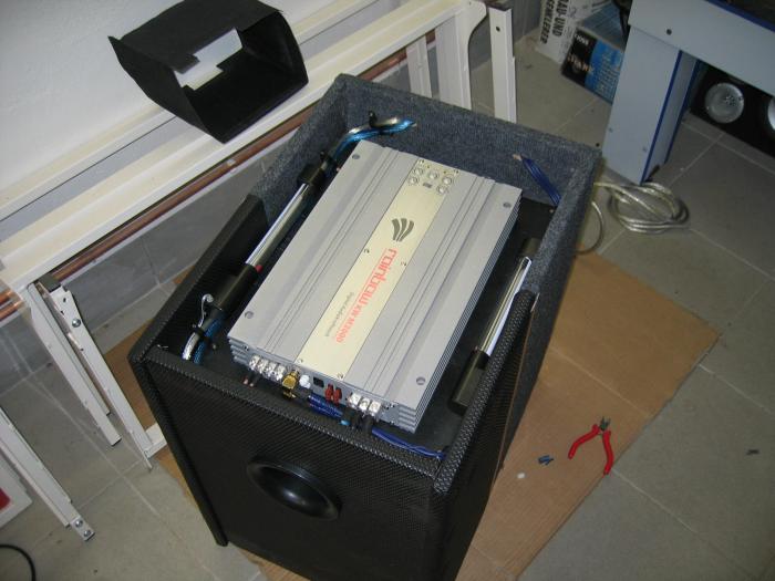

o 15.08.2007, 21:34 | AUTOHIFICENTRUM Liberec

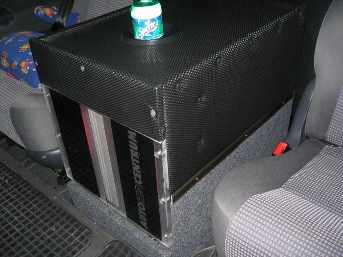

a box jsem si vyrobil takovýhle...je místo prostřední sedačky....je v něm místo i na zesilovač a zároven funguje jako loketní opěra :-)).....a jelikož už Ahambru nemám,tak mě leží v dílně ....
foto k příspěvku  od AUTOHIFICENTRUM Liberec

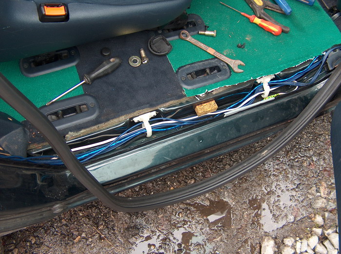

o 15.08.2007, 21:38 | AUTOHIFICENTRUM Liberec

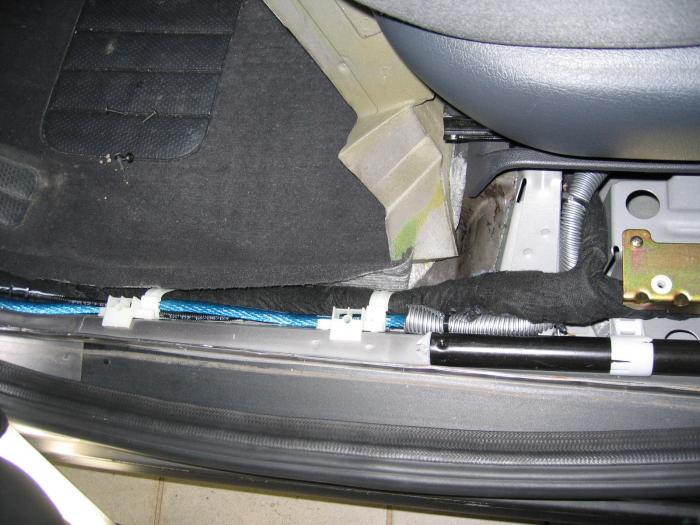

kabel lze protáhnout vedle pedálů,ale v motorovém prostoru je špatný přístup takže doporučuji mít auto na zvedáku...
o 15.08.2007, 21:39 | AUTOHIFICENTRUM Liberec
u prahu je spousta místa a pak šup s ním pod sedačku...

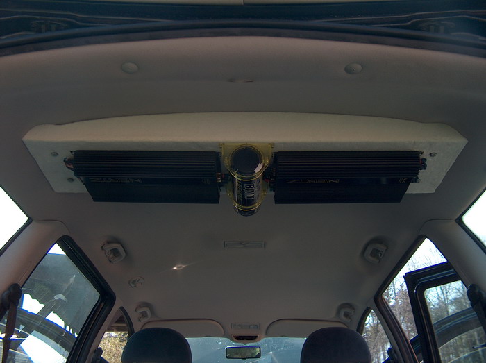

o 15.08.2007, 21:43 | Pluto
Já to mám řešeno takto. C sloupkama se krásně tahají kabely, je tam opravdu spousta místa. Konzole je uchycena přes ohnutý 2mm plech a chyceno místo stropních madel. Kabely jsou vedeny otvorem po vyjmutí světýlek umístěných v madlech. Takže žádný zásah to interiéru a snadné uvedení do původního stavu. Krásně tím získáš místo v kufru. Bedna je klasika nalepená na zadních sedačkách přes konektor pro snadnou demontáž v případě většího nákladu.
Jinak tahní kabelů v Galaxu je snad nejlepší, co jsem zatím zažil. V prahách je fakt mraky místa.

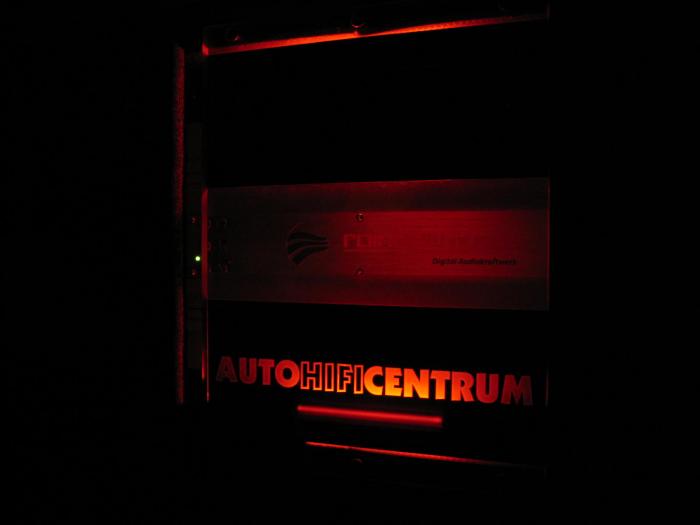

o 15.08.2007, 21:45 | AUTOHIFICENTRUM Liberec
a tenhle zesik byl v té konstrukci pod plexisklem.......celé to bylo udělané jako obal na originální SW box Rainbow Tornado 1.10...:-))

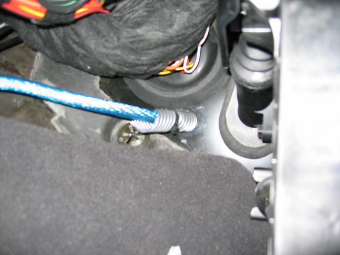

o 15.08.2007, 21:48 | Pluto
Jinak napájecí kabel jsem protahoval místem za pedálama, je tam gumová záslepka, kam se dá našroubovat kabelová průchodka a kabel se provede celkem snadno, jen je potřeba demontovat baterii, protože otvor je přímo za ní.

modelova rada nehraje roli, krome chladicovy steny, blatniku, lamp, palubky a obcas sedacak je to furt jedno auto :o)) postupy sedi ... , do interieru se dostanes kabelem celkem v pohode, ale musis vyndat baterku a odsunout na chvili banku pro chladici kapalinu ... :o)) ale pokud to mas komplet oplastovany, tak je lepsi ji fakt asi spodem jako tro delal CTS :o))
v jednom prahu mam 50+20mm2 kabel + repro kabel pro predek, ve druhem je 3x 2 kanal cinch + remote + repro kabel pro predek vpravo ..

o 16.08.2007, 16:32 | Pétík
Pluto: To je pěkně udělaný na stropě, taky jsem si to chtěl dát do Patrola, ale pak se mě jeden člověk zeptal, co to asi udělá když nabouráš? Tak jsem to dal jinam než aby to někomu urazilo hlavu :-)
o 16.08.2007, 16:36 | clown
Petik .. musis bourat tak, aby to skoncilo na strese :o)
o 16.08.2007, 18:34 | Pluto
Nevím, co by to udělalo, ale 8mm šrouby s pevností 8.8 vydrží opravdu dost a kdyby jsi naboural tak, aby to ulítlo, tak už by ti to bylo asi jedno, protože bys měl motor v náručí :-))))

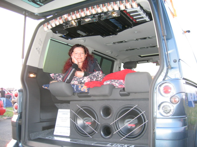

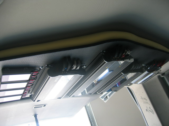

o 16.08.2007, 21:19 | AUTOHIFICENTRUM Liberec
jojo....pod střechou bylo zesilovačům fajn..:-)) VW T5 multivan...
o 16.08.2007, 21:20 | AUTOHIFICENTRUM Liberec
