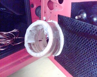

Jde konkrétně o řešení uchycení středobasu do felicie. Chtěl jsem si ušetřit práci s tunýlkama:-), tak jsem si řekl, že tam necham 13ky, ale kompa, ale středobas dám jak byl. Teď ale koukám (viz. foto), že za šedým plastem kapsy (jak jsou ty otvory pro šrouby) je výduť (mezi kapsou a tapecem) a další je pak, když se to celé nasadí na dveře, mezi tapecem a dveřma. Čili to je ta původní ovzvučnice, která ovšem končila igelitem.
Teď to bude volné až dozadu, zatlumené, a tak nechci, aby to hrálo všude okolo...:-( Jak to udělat? Logicky mě napadá klasický tunýlek na MDFku, ale to se mi právě nechce... Co nějak ty mezery zalepit třeba powertapem a celý to přilepit k plechu? Nebo tam dát nějakou dutou rouru...? To asi není moc košer, co?

o 15.08.2007, 18:05 | jdoizo
třeba takhle "tunýlek" , první co nejvíce fixuješ na plech dveří, ---šroubama a matičkama--- jak psal NOCLUE , , možnástí jak to udělat je víc, jen mít trochu špetku creativity

o 15.08.2007, 23:07 | u-geen
to je parada... a co kdyz je plech dveri pod reprem krivej jak nevim co :-)
o 15.08.2007, 23:16 | Ricci
tak vytesnis Brax pastou

o 16.08.2007, 09:55 | noclue
u-green: vylaminujes
materialu treba tak za 200 korun
