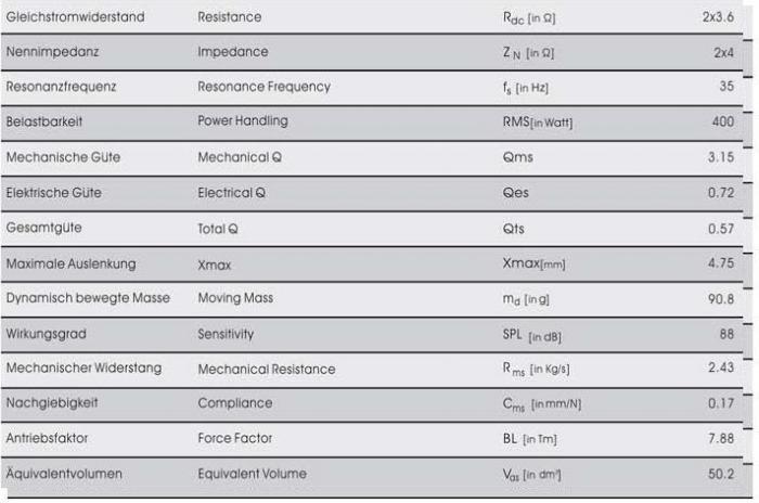

o 10.08.2007, 12:40 | michal_smsmsm (A)
poznate podle tehle parametru co bude vic tlacit :)
jestli jedenkrat tohle:
foto k příspěvku  od michal_smsmsm

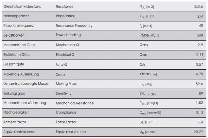

o 10.08.2007, 12:41 | michal_smsmsm (A)
nebo dvakrat tohle:

o 10.08.2007, 12:42 | michal_smsmsm (A) | Upraveno: 2007-08-10 12:45:01
jedna se o stejny sub, pouze prvni je 12ti palec, druhy 10ti palec, zrejme by se stavel BR box

o 10.08.2007, 14:53 | Kamil
2x10
o 10.08.2007, 16:53 | Fridom
Nevím co bude hrát lépe, ale do combi určitě 2 x SW, jeden by tam vypadal blbě, dle mého.
o 10.08.2007, 16:59 | petis
Jde oto na jakým zesíku. uplně klidně muže ta 12ka. protože bude dostatečně nakrmena:-)
o 10.08.2007, 17:50 | michal_smsmsm (A)
zesik ma tyhle parametry:
Ausgangsleistung RMS an 4 Ohm............................ 1 x 400 Watt
Ausgangsleistung RMS an 2 Ohm............................ 1 x 600 Watt
Ausgangsleistung RMS an 1 Ohm............................ 1 x 750 Watt
o 10.08.2007, 18:11 | petis
vtom případě si troufnu říct ta jedna 12ka zatlaží víc.

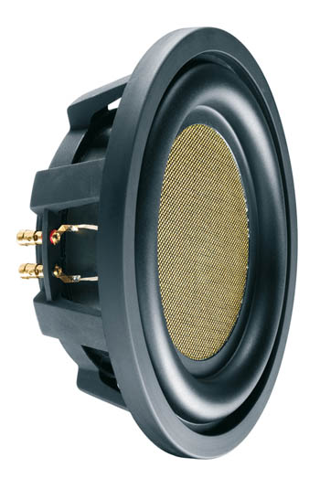

ja taky presel ze dvou na jeden a vypada to celkem rozumne .. , taky jsem se bal, jak to bude vypadat
ale az to bude v kuzi ... hmm ..
:o)))
o 11.08.2007, 09:33 | clown | Upraveno: 2007-08-11 09:35:52
michal bude mit stejne dve 12" ..
pac v tom kufru dve 10 nebudou ani videt ..
navic tohle nejsou repra co by extra tlacily.., ale doufam, ze to bude stat za to
