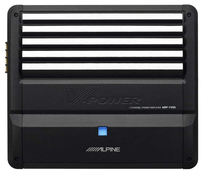

Čau lidi,
chci se zeptat jestli je možný používat 4kanál zes jen jako 2 kanál v můstku na kompa. Jestli je to blost nebo to tak někdo má? má to nějaký nevýhody? jakože třeba větší zkreslení apod?
díky
o 09.08.2007, 10:44 | Deaf.as.a.post
konkrétně tenhle zes
foto k příspěvku  od Deaf.as.a.post
o 09.08.2007, 11:29 | Pagoš
Já to tak kdysi měl, GZ kompa a dostávali 2x200W rms, byl to mazec :-)
o 09.08.2007, 11:35 | Deaf.as.a.post
a proč už to tak nemáš?
mně nejde o takový watty ale mám 100 rms repro a chci zesy od Alpine, ale dvoukanál krom PDX kerej by je nakrmil nedělají, tak mě napadla tahle možnost.
o 09.08.2007, 14:17 | carhifipower
take to mněl...bez problemu
o 09.08.2007, 22:36 | Dave1984
taky no problém...ale kompa nejsou jako subáč..jestli do nich pouštíš 80, nebo 120, zdá se mi, že tam takový rozdíl není...
o 09.08.2007, 23:01 | Vasekkch
tak kup PDX:)
o 09.08.2007, 23:03 | Vasekkch
ale stejně nevim, který PDX by je nakrmilo...2.150 je na ně už moc.
o 09.08.2007, 23:55 | Olda
taky mám zmůstkovanej 4kanál na kompa a pohoda :o)
o 10.08.2007, 15:03 | Fipo
já tohle zrovna chystám pro mé kompa Radical Audio 160.2...dostanou 2*200 W RMS, snad nedostanu facku membránou
o 10.08.2007, 23:25 | noclue
Elate 6 stredobasy mi hrali zatial najlepsie na PG Tantrum 600.4 (2x300W @ 4Ohm),
je to zosik stabilny do 1 Ohm/kanal, a isiel tak na 10-15% vykonu, skvela dynamika, rozlisenie tym nejak neutrpelo, v AB porovnani s VRX 4.300 v mostiku to bolo viac nadupane...
o 12.08.2007, 03:34 | Proffesor_W
Ja mel na Alpine mrp-f240 v mustku jak kompa tak "ovaly". Ale jak uz tu nekdo pise, rozdil tam neni skoro zadny, vlastne ja neslysel vubec zadny. Ovaly na nem byly Vibe QB69 a na nich se normalne vypinal, tak jsem je zkusil do mustku ... a vypinal se taky :-) ted ho mam na kompech od Hifonicsu a dalsi dva vystupy jsou na erarni woofer od pioneeru. Rozdil ale asi nepoznas, konkretne s timhle zesikem asi vubec,ale zkusit to muzes, je to jen prepojeni tri dratu ne? :-)
