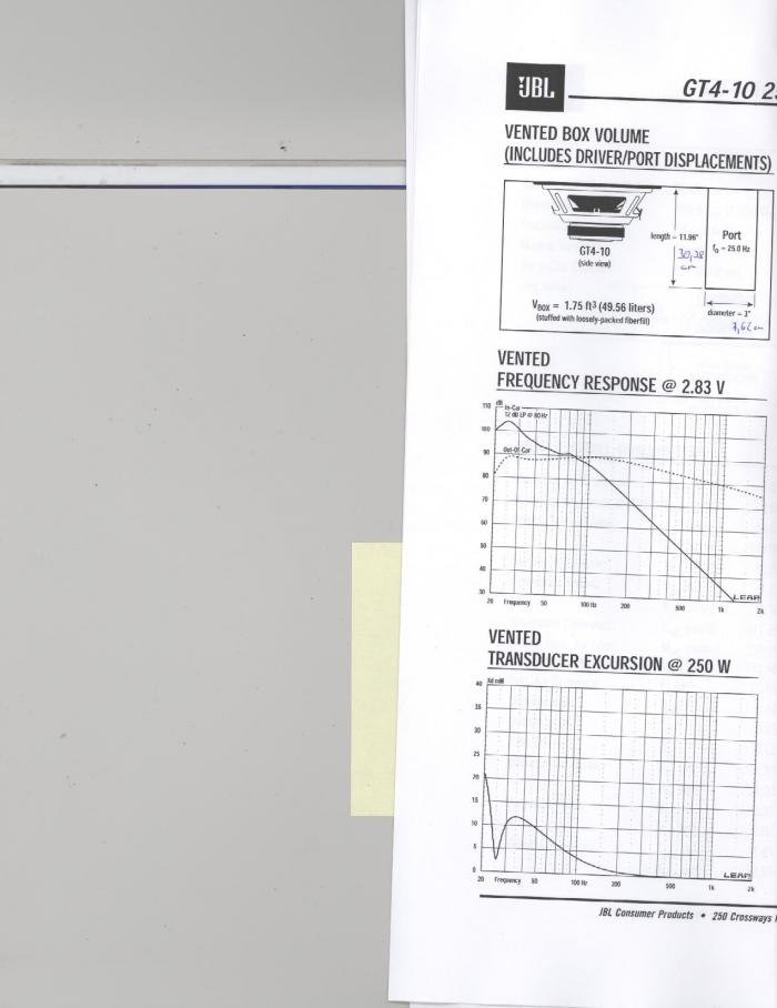

Poraďte je nějak možný obejít délku nátrubku dle výrobce je předepsanej 3" průměr a 11.96" délka .... ale já bych potřeboval kratší .... abych moch udělat tenčí bednu (na bocích nebude na výdech místo) ..... jak na to ?
o 08.08.2007, 17:01 | Kleneex
vypocite si plochu toho doporuceneho natrubku a potom hlede
muzes zmenit prumer ale plocha ti musi sedet jinak menis frekvence
neni to nic sloziteho ;-)
o 08.08.2007, 18:30 | TommyDS
Alebo si skus spravit port - samozrejme znova plocha natrubku musi zostat rovnaka...

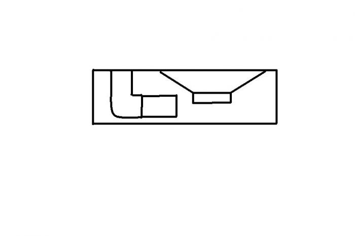

o 08.08.2007, 20:31 | sikula | Upraveno: 2007-08-08 20:37:59
udělej ten port nebo kup někde u instalatérů koleno a trubku na odpady odovídajícího průměru za pár korun

o 08.08.2007, 21:16 | Kleneex
no ty vole :-DDDDDDDDd
sikulo si fakt sikula;-)
nevim jestli to bude to prave orechove :-)

Zkoušel jsem nátrubky a ze skušenosti můžu říci, že nesmíš koupit koleno 90°, protože ve vnitřku má docela ostrou hranu a zvuk z bedny vychází tímto ovlivněn o další pazvuky ! Řešil bych štěrbinu, stačí to jen přepočítat.

Jde o JBL GT4-10 250mm , právě se mi moc nezdá děl BR jako koleno, asi sem dneska nějakej nechápavej ale všichni mluvíte o přepočtu obsahu .... ale tím max. změním tvar ,ale mě se jedná o změnu délku .....
p.s. čemu říkáte port ? (myslíte tim normální BR ?)

jo tedka na to koukam v tom návodu je psanejch na BR 25 Hz jaky by byl prepočet plochy např pro 50 ???
nebo nemáte odkaz na stažení nejakeho simulacniho programu ?

Nemyslíte, že když vychází délka, průměr, objem nějak extrémně, že je něco špatně???
Jinak délka nátrubku by měla být max 3 x průměr.
A ladit to na 25Hz... (smajlík s vykulenejma očima)

jinak tohle je doporučení bedny od JBL mam ji s touhle litráží a výdechem postavenou a řek bych že hraje solidně ..... teď chci postavit bednu jinou a bohužel si neumim dopočítat jakej jinej nátrubek např pro 50hz jestli umíš poraď no a nebo dál dělej smilíky :)

Jestli to chceš přepočítat, tak tady budeš muset napsat šířku bedny a výšku.
o 10.08.2007, 13:05 | Boďa
bedna 50l - BR 50Hz = 7,6x5,27cm (průměr x délka)
BR 45Hz = 7,6x7,82 cm
Nebo si zvol jakej máš nátrubek a podle toho se to dopočítá ;-)

to Boďa : diky za přepočet existuje nějaká jednoduchá závislost abych si to moch příště spočítat sám ? nebo mi pls doporuč nějakej soft
jinak bednu planuju co nejtenci a prez celou šíři kufru takže něco jako 98x28x18,5 (vnitřní rozměry) a nebonějakou variaci no toto téma , mám 206ku a 50l bedna je fakt skoro přez celej kufr :(
