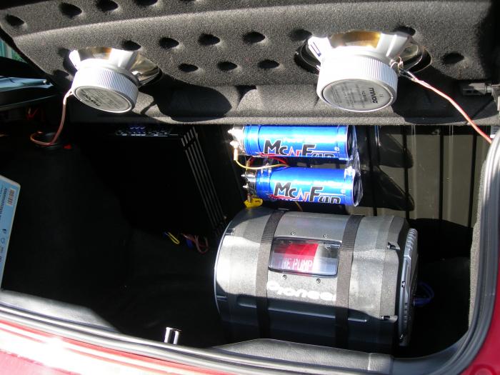

o 08.08.2007, 11:07 | Frenkie
jeden nazorne udelanej kufr pro inspiraci - jinak asi ta basova pumpa bude na prodej,ale cenu nevim (je to znamyho auto a dozvim se ceny az asi o vykendu jak tu bude kuchat ven - novej majitel auta hifi neche)
foto k příspěvku  od Frenkie
