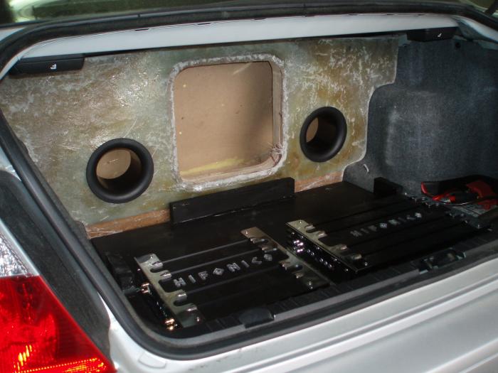

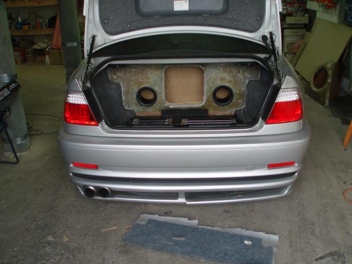

jen par fotek jak se rysuje kufr

o 08.08.2007, 01:12 | erix7 (K)
to nedela Kralik007, to neni zeleny :)
o 08.08.2007, 01:35 | hoff
Ale je to pjeknyy!! Do toho hranatyho prijde to kulaty :-D hifo.. nebo kicker??
o 08.08.2007, 06:31 | ruffrider
je to fajn, ale já bych neměl kde vozit brambory a jabka, snad na sedačkách??? :-)
o 08.08.2007, 08:09 | Kislik
dik za foto :)
o 08.08.2007, 08:14 | johanik
tam je jeste mista na brambory az az :-)
o 08.08.2007, 08:54 | foxos
jestli ono tom nepřijde tohle viď??

Jen dotaz: není ta zadní rovná stěna boxu dost blízko od přední stěny? nebude tam problém s odrazy a stojatýmy vlnamy? Kolik jsi tam dostal objemu?

zadni stena je zkosena dle sedacek, objem boxu je dle webu maxxonic - 50litru

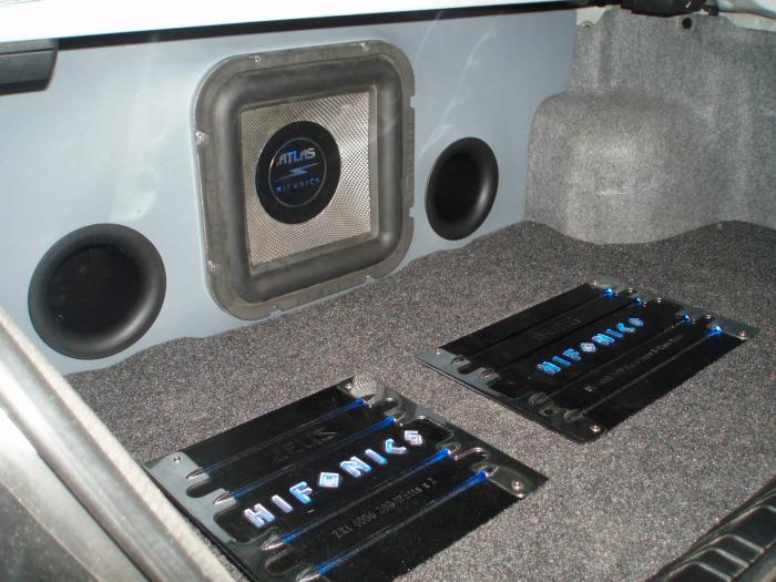

o 09.08.2007, 20:56 | kral007 (eXtrem-audio.cz) (M)
tak a Martyn si to odvezl
takhle to vypadalo tesne pred odjezdem

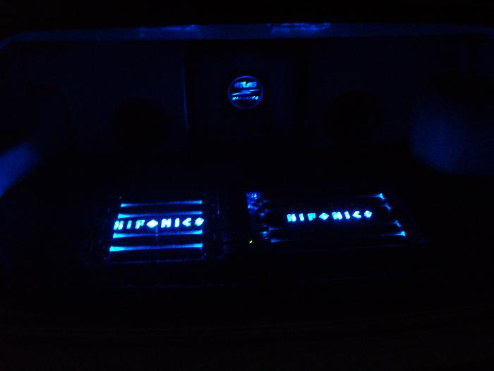

o 09.08.2007, 20:57 | kral007 (eXtrem-audio.cz) (M)

je potreba to doladit, IVA mrtva a provizorni radio cdx-910 kde nejde displej je jako provizorium na par dni nez bude jine radio
o 10.08.2007, 07:05 | Martyn
Na fotkach to vypada divne ale v realu je to super, kluci si vyhrali:) ale hraje to divne zatim - jak rika Kral je potreba poradne to doladit a vymenit HU, woofer je Atlas 12SQ (2+2ohm, 900W RMS), mono BXi 1606D zapojeny do 1 ohm - cize by mel hranaty bass krmit ca 1,6kW, takze minimalne nejakej tlak by tam mel byt ale zatim je to fakt bida, 200W co jsem mel v camaru davalo vic:( ale neni vsem dnum konec samo porad verim ze to nejaky potencial ma:)
o 10.08.2007, 11:22 | jute
Neviem, či nie je chyba v aute.. Baworácke sedany a coupe sú dosť kritické na nejaké lepšie basy.. A všeobecne tieto typy áut nie sú práve najvhodnejšie k dosiahnutiu poriadných basov. Hovorím z vlastnej skúsenosti.. :(
o 10.08.2007, 12:23 | Martyn
Toho jsem si byl vedom proto jsem volil takovehle uz celkem vysoke vykony.. Ale je pruser ze to hraje skoro stejne bidne i se sklopenyma sedackama..
o 10.08.2007, 16:37 | jute
Tá bedňa nezakryje otvor medzi interiérom a kufrom ?
o 12.08.2007, 21:35 | kral007 (eXtrem-audio.cz) (M)
box je pres celou siri kufu
nakonec Basreflex box + uzavreny kufr = bandpass
