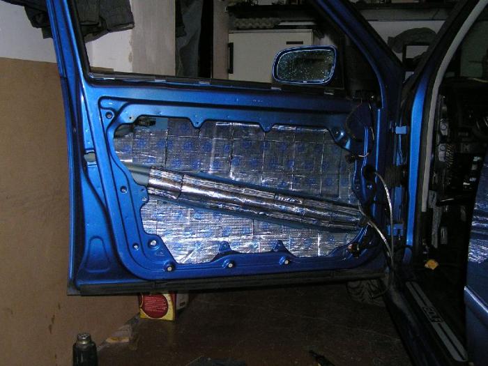

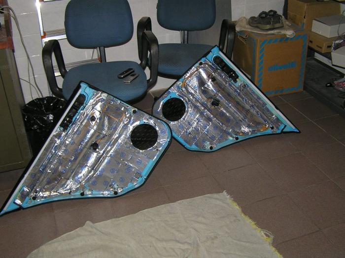

o 05.08.2007, 20:15 | Etien (M)
foto k příspěvku  od Etien
o 05.08.2007, 20:19 | Etien (M)
jen malá ukázka použití...
vnitřní plech dveří: STP bimast bomb
tapecák: STP M2

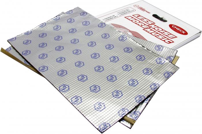

a tohle nezna nekdo?
ZEALUM ZNBS-VM1 Vibroplast M1
aku hrubku to ma?
foto k příspěvku  od redbullboy
o 05.08.2007, 21:37 | aTTim | Upraveno: 2007-08-05 21:39:56
Tlouska M1 a M2 je 2mm
o 05.08.2007, 21:43 | redbullboy
no prečital som si to ale ja som to pochopil tak že M1 a M2 je štrukturne stejne jenom se v liší měrnou hmotností (2,1kg/m2 a 2,8kg/m2). takže stoho mi vypliva že to bude tenšie ako M2 ? A ta folia je pevna ako pri dynamatu alebo je taka jemna ako pri tappajomatu?
o 05.08.2007, 21:47 | aTTim
Sorry ja jsem mezitim upravil prispevek, protoze jsem si uvedomil, ze jsem neuvedl tloustku. Rozdil M1 a M2 je jen v hmotnosti, tloustka by mela byt stejna, ale na jistotu to nevim, M1 jsem videl jen jako vzorek, cili aktualne neumim porovnat. Folie je silna a pevna.
