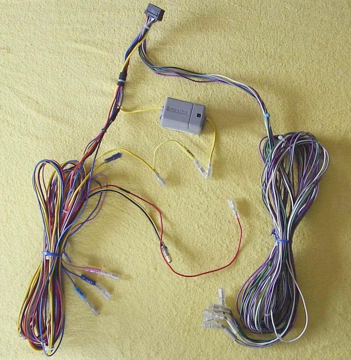

Chlapi poradte, konecne mi dorazily kable k tehle HU ale jsem si nejako bezradnej se zapojenim, ocekaval jsem tech kabliku ponekud mene:D
Co jsem zatim vyspekuloval tak LCD je s blackboxem propojena tady timhle (AiNet predpokladam)
foto k příspěvku  od Martyn

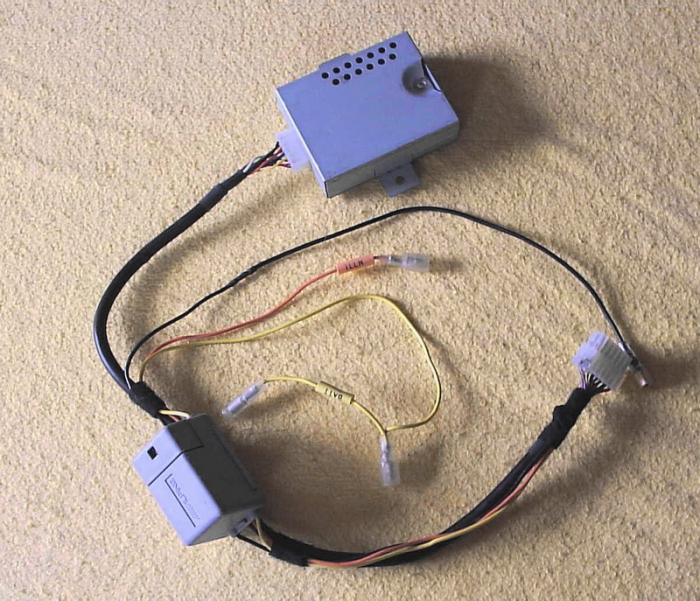

Pak predpokladam ten DCDC konvertor bo co je ta mala krabicka je pripojena primo do LCD prilozenym kablikem.. ale na kabliku je jeste jedna mensi krabicka (pojistka?) z ktere vedou dalsi tri dratky (zlutej, oranz a cernej) - kam s nima? Na napajeni? A hlavne nevim co s tim nejvic zilovym kabelem - ten vede z blackboxu kam?:(

Sosnul jsem manual a snad to podle toho nejak dam dohromady, je to jak jsem rikal, ale nejak me mate - po cem jde zvuk z monitoru do blackboxu? To nahore asi nebude ainet ze? V manualu k tomuhle kabelu pisou display extension cable a ainet je neco uplne jineho, ale ten zda se vubec pouzivat nebudu (ani ho nemam). Mohl by mi to nekdo objasnit pls? Snad mi to vyjde dneska ze bych to zkusil zapojit..
A jeste jsem se chtel zeptat - je ten kabel co propojuje monitor s BB nachylny na ruseni? Nebo ho muzu tahnout prahem na pohodu.. dekuju moc za odovedi:o)

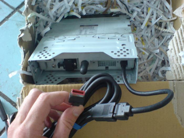

Mno tak jsem to zkousel zapojit a bohuzel IVcA nefacha:( zapojil jsem na zkousku sice jen tady to co je zvyrazneno cervene (+ a - monitor, +- a spinane + u BB) a spojil BB s monitorem ale melo by to stacit ne? Kazdopadne stava tam sla - vetracek na BB se tocil, ale neslo to zapnout, z monitoru se ozyvalo pouze pisteni:(( Melo by se rozsvitit podsviceni a normalne vse zapnout / vyjet panel ne?

ta kabelaz ma ustrihane fastony...
o 30.07.2007, 21:16 | Martyn
cesky pls?:)) samo jsem to spojil pres cokolady jen na vyzkouseni... rikam stava tam jde, vetracek vetrackuje:)
o 30.07.2007, 21:18 | Ivouš
jinak pokud chces zkusit obraz musis ukostrit i zlutomodry, ale i bez nej by to melo jet a jit ovladat
o 30.07.2007, 21:22 | Ivouš
proste ta kabelaz na obr 11:49 ma ustrihane konektory, ty se pak zapoji na iso konektor, ktery tu nikde nevidim.

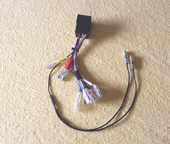

o 30.07.2007, 21:24 | Ivouš
foto k příspěvku  od Ivouš
o 30.07.2007, 21:25 | Ivouš
o 30.07.2007, 21:26 | Ivouš
o 30.07.2007, 21:26 | Martyn | Upraveno: 2007-07-30 21:27:12
Jj no to jo, pac je ta kabelaz z usa kde tusim nepouzivaj ISO.. Ale tak to nevadi ne, neni problem dodelat na ni iso koncovu.. Jde mi hlavne o to jestli to ma fachcit uz s timhle zapojenim, nebo jestli je tam potreba jeste neco.. Podle me by melo stacit tohle co jsem zapojil aby radio "ozilo" ne?:(
