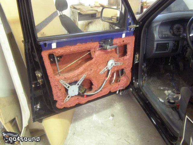

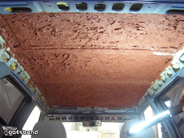

Víte co je to za tlumení, kde ho sehnad, popřípadě skušenosti ?
Našel jsem ho na SK foru, ale už mi to nejde nějak najít.
foto k příspěvku  od Fridom
o 28.07.2007, 18:02 | Fridom
o 28.07.2007, 18:03 | Fridom
o 28.07.2007, 18:23 | Fridom
Tak už jsem to našel, ale i tak, máte někdo s tímto tlumením skušenosti ?

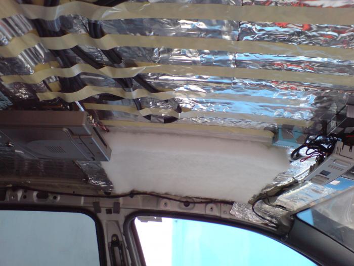

Kazdopadne s Braxom mat so slnkom problem nebudes, ja osobne som hodil na strechu sikadamp a trosku odhlucnil 4cm syntetickym runom
foto k příspěvku  od Ricci

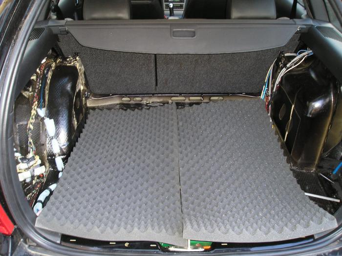

o 29.07.2007, 12:53 | Fridom
No tak na to odhlučnění dam toto, to si myslím že bude lepší než rouno

o 29.07.2007, 14:20 | Luke-Jeep
tak zrovna tyhle pyramidky stoji hodne malo... tlumili sme s tim nahravaci studio... a je to vazne hodne levna zalezitost
o 29.07.2007, 14:22 | Fridom
Luke-Jeep : A uměl by si sehnad, to samé co je na fotce v rozměru 2 x 2 m ?
o 29.07.2007, 14:24 | Luke-Jeep
samozrejme.. ale sirka vetsinou jen 1metr
o 29.07.2007, 15:22 | Ricci
1m je v octe na streche na sirku tak akurat
o 29.07.2007, 15:25 | Fridom
jj to vím, ale chtěl jsem to dát i do kufru
