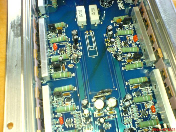

o 29.07.2007, 12:51 | Bembik
foto nejakého fleku, který vede od kondíku...
foto k příspěvku  od Bembik

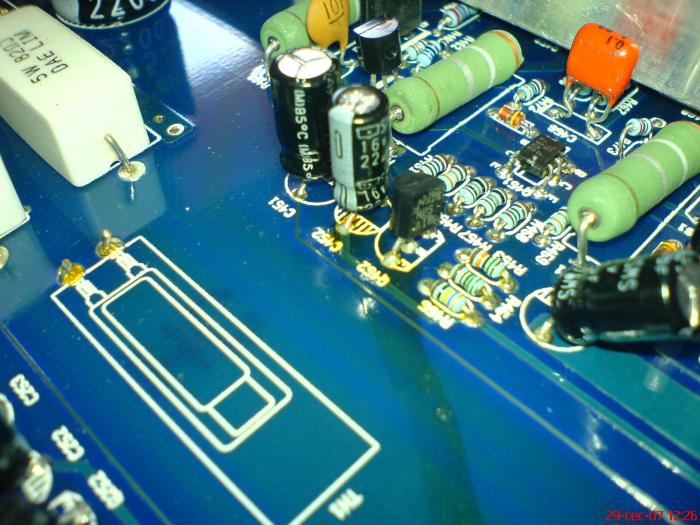

o 29.07.2007, 12:54 | Bembik
další foto

o 30.07.2007, 08:55 | Smrada (M)
No a rekl bych, ze ten kondik by chtel vymenit, protoze mozna dielektrikum tak trochu tece

o 30.07.2007, 09:16 | Bembik
Je to moc velký průser, když to teče? CO to může způsobit?
o 30.07.2007, 09:21 | Smrada (M)

Děkuji všem za jejich typy, kondík je vyměněn, kompa jsou nová -stará PB CK-6 a zatím hraje jak má ted pouze se to testovalo, prvně dodělám lamino... Ještě jednou všem dííky
