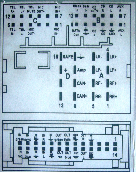

o 22.07.2007, 19:27 | Lipi
foto k příspěvku  od Lipi
