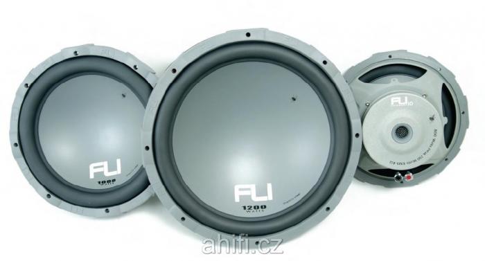

cusa kluci, co říkáte na tohle Sw???ma ho sice objednaný už..ale rád bych věděl názor!! rád bych jetli by mi nato nekdo vypočítal basreflex.ozvučnici,delku a průměr nátrubku...kdyby byl tak nekdo hodny...DIKY VSEM ZA POSTREHY...
TS Parameters for the
FLI Frequency 15
Revc 3.6 Ohm
Fo 31.819 Hz
Sd 85.000m sqM
Krm 25.672m Ohm
Erm 0.686
Kxm 80.424m H
Exm 0.601
Vas 103.709 Ltr
Cms 127.403u M/N
Mmd 182.123m Kg
Mms 196.373 g
BL 12.506 TM
Qms 6.340
Qes 0.622
Qts 0.507
No 0.600 %
SPLo 89.844 dB
Xmax 7mm
FLI FREQUENCY 15
Výkon RMS (?): 400 Watt
Výkon Max. (?): 1200 Watt
Impedance (?): 4 Ohm
Citlivost (?): 90 dB
Frekvenční rozsah (?): 20 - 850 Hz
Montážní hloubka: 350 mm
Rozměr: 380 mm (15")
Qts (?): 0,507
Vas (?): 103,709 l
Xmax (?): 7 mm

bohužel tě musim zklamat ale tohle na basreflex vůbec nevypadá.....
o 21.07.2007, 12:35 | hanzy10
Crashpc:to jak jsi koukal na ty TS údaje tak ..to bude jen do uzavřený???mohl by jsi mi to spočítat???jaky objem je vubec na to SW??,v ahifi.cz mi říkali že se dá dát do basreflex ozvučnice...jinak dik Crashpc
o 21.07.2007, 18:29 | Crashpc
ten reprák nevychází moc dobře. 55-60l zavřená, nebo ten basreflex by vyšel na 100 litrů s basreflexem cca 14x32cm a stejně by to hučelo nebo enormně dunělo - ne moc hudba..... kdybych si ho musel dát do auta, tak určitě 60l zavřenou, a připadný basový potřeby bych doladil rádiem...

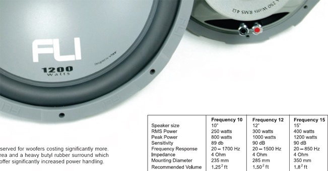

o 24.07.2007, 10:36 | Deaf.as.a.post
crashpc: 55-60 litrů ??
v ofiko boržuře FLI (viz obrázek) je uvedeno Recommended volume 1,8 ft = 50,97 l (dle www.jednotky.cz). nebo se pletu?
