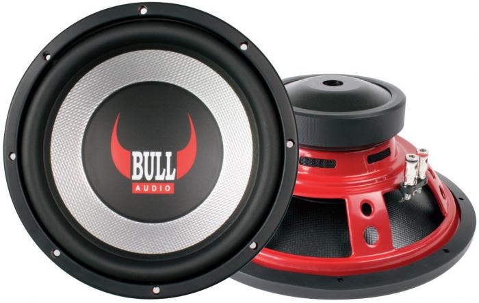

Ahoj chtel bych poradit ohledne znacky Bull Audio?!Cokoli jestli tuto znacku nekdo ma a jak to hraje !Chtel bych ten 12ˇbasak!

o 15.07.2007, 16:15 | Max_db
Zkus to zadt do vyhledávače už to tady párkrát bylo...Zatím jsem neslyšel nic špatnýho(za tu cenu:-))
o 15.07.2007, 16:27 | El-diablo
V téhle cenovce ho můžu doporučit [ Link ]
o 15.07.2007, 18:56 | CarMedia.cz
v této cenovce je to opravdu dobrý SW..
o 15.07.2007, 19:24 | Collin
Jako všichni nademnou, slyšel jsem a hrál hodně dobře. Taky jsem o něm dřív přemýšlel.
o 15.07.2007, 21:12 | AUTOHIFICENTRUM Liberec
já bych ho doporučil...ale ještě více přímo v originální ozvučnici,která je velmi kvalitně a profesionálně provedena.
o 15.07.2007, 21:19 | CarMedia.cz
to CTS.CZ je to věc vkusu, ne každému se líbí provedení a celkový design. Někdo má rád decentnější design a i když udělání boxu vyjde na srovnatelné peníze, nebo i dráž, tak si na něj raději box udělají..
o 15.07.2007, 21:44 | AUTOHIFICENTRUM Liberec
pasatak: mě také moc nesedí ten červený nátrubek....ale jinak je to box jako každý jiný...

o 16.07.2007, 18:35 | AUTOHIFICENTRUM Liberec
kupované boxy jsou s pečlivostí spočítané výrobcem...vytlumené nejsou. tento sub má 400W MAX / 200W RMS a se slušně výkonným zesilovačem dokáže i rozvibrovat sedačky.....ovšem také podle toho do jakého auta to přemýšlíš dávat....

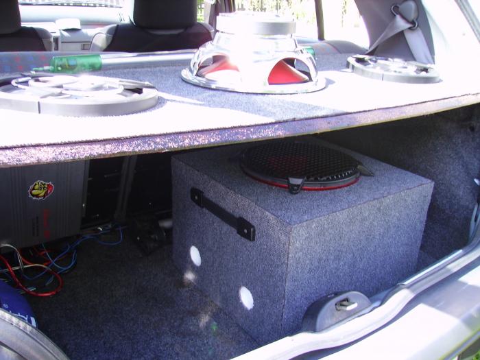

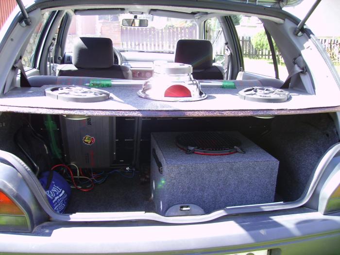

o 16.07.2007, 18:38 | Megaloman
Mam to do Renault clio starsi typ!
A zesilovac mam Magnat classic 360 rap bull 4x140wmax
o 16.07.2007, 18:41 | Megaloman
foto k příspěvku  od Megaloman
o 16.07.2007, 18:42 | Megaloman
o 16.07.2007, 18:44 | Megaloman
Je to pomerne male auto tak by to mohlo slusne basovat ne?

o 17.07.2007, 17:19 | Megaloman
A co rikate na moji nynejsi sestavu?Ty ovaly jsou od Lighting audio zesik Magnat ten stribrny woofer tam je jen na ozdobu a basak (zatim z tipa chech)a ve predu mam jeste repra z puvodni vybavy!Je to moje prvni audio v aute tak prosim trochu zhovivavosti!Ale i treba trochu kritiky!/:=)
o 17.07.2007, 18:32 | Chris
kua tam musi byt fajny akusticky skrat...
o 17.07.2007, 18:53 | Megaloman
Jak to myslis?
o 17.07.2007, 19:19 | Collin
Já bych oddělal ten woofer z plata a trochu poschovával kabeláž.
o 17.07.2007, 19:26 | Megaloman
Ten woofer na plate je tam na ozdobu a neni zapojeny a ta kabelaz prijde samozrejme schovat dodelal jsem to asi pred 3 dny
o 17.07.2007, 19:42 | diesel...
videl sem u hrbitova...ten basak v tom plate je asi fakt na ozdobu...lítal jak splasenej..:))) absolutne bez efektu...

o 17.07.2007, 21:36 | AUTOHIFICENTRUM Liberec
v Cliu ten basák bude v pohodě.....dával jsem je i do větších aut nebo i do kufráků........posuzovat ho může ale jen ten kdo slyšel..teoretické úvahy v tomhle případě jsou úplně mimo.
o 17.07.2007, 22:55 | CarMedia.cz
ano, máš naprostou pravdu, dával jsem ho do aut už několikrát a musím říct, že hraje velice solidně.. V Cliu to zahraje až až, záleží samozřejmě na zesilovači, ale woofer je úplně dostačující..
o 18.07.2007, 13:13 | salatovnik
Hlavne bych uzavrel ty ovaly co mas vzadu, jelikoz pri zavrenych 5tych dveri ty basy pujdou primo pres membrany onech ovalu a to asi neni moc good!!
o 18.07.2007, 15:02 | Megaloman
No zesik mam magnat classic 360 !a salatovniku jak to myslis jako udelat podne nejakou malou ozvucnicku neco jako nejakou malo krabicku aby byl magnet schovany?Rikam zacinam sstim a jeste neznam vsechny vychytavky!Ale mozna dost hloupe se zeptat kolik bych mohl dostat db treba na bass race kdybych si to chtel jen tak zmerit?!Asi mooc ne jsou tam jiny borci ale jen tak by me to zajimalo jestli by to nekdo nahodou nevedel?!Moc dikyy
o 18.07.2007, 15:39 | Megaloman
o 18.07.2007, 22:51 | AUTOHIFICENTRUM Liberec
přesně tak....jakoby malou ozvučnici pro ovály...
Tlak ti nikdo nikdy neodhadne,musíš to jedině nechat změřit...

o 19.07.2007, 15:50 | Megaloman
A teda kdyby sem mel ten basak bull audio i s origo bednou tak by byl vlastne jakoby namireny na paty dvere kdezto tenhle co mam je primo namireny na plato!a kdybych ho mel ten sub bull tak bych nemusel delat ty ozvucnicky?nebo jo?protoze try basy by nesli primo na ty ovaly ne?
o 19.07.2007, 18:14 | Megaloman
o 19.07.2007, 19:55 | Megaloman
please
o 19.07.2007, 21:36 | AUTOHIFICENTRUM Liberec
basy(tlak) se šíří všemi směry stejně,takže je jedno jak máš ten box otočený......
Navíc když tak namátkou spočítám...tak na 100 zkouknutých instalací jen tak cca 5 bylo s ozvučnicema pro repráky v platě...téměř nikdo to nedělá (nepočítám do toho místní audiofily) a funguje to.....tou ozvučnicí chráníš samotný reprák v platě a samozřejmě vylepšíš i jeho zvukový projev....
