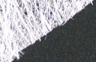

o 13.07.2007, 14:56 | clarion
Ja by dal netkanú rohož, gramáž tých 300g/m, dobre sa to tvaruje a dostane sa to do všetkých zákutí, akurát, že treba viac vrstviev. Tekutý blevajz neviem, ja ju mám od jednej BA firmy, čo je pre teba od ruky.

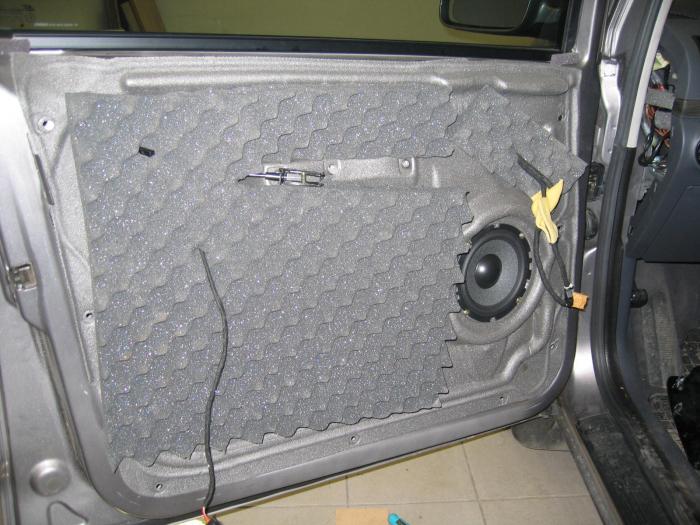

o 13.07.2007, 14:59 | clarion
patrím asi k tým šťastnejším, stačilo trochu Sikadampu a mám pokoj...
