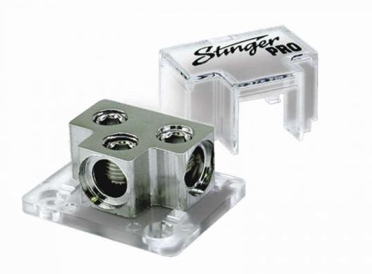

o 03.07.2007, 15:54 | Fridom
No a jeden kousek bez pojistek na mínusovou větev
Vstup 1 x 53 qmm - výstup 2 x 53 qmm
foto k příspěvku  od Fridom

o 03.07.2007, 16:38 | michal_smsmsm (A)
to nevime, protoze nekdo v DE nechce aby mi prisli dva balicky :((
ale to prvni od harryho a tohle asi bude reseni, trosicku predimenzovany :) zatim porad sbiram info...
