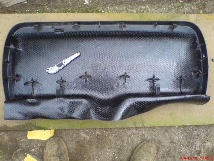

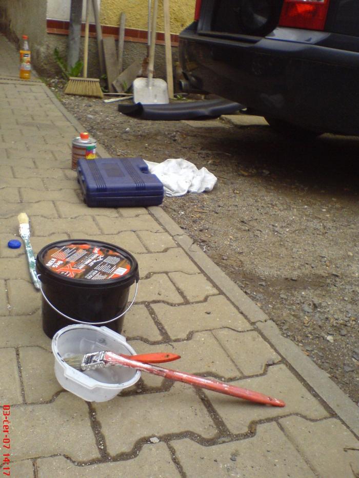

Můžete někdo poradit jak nejlépe utlumit dveře v kufru, kde bude největší nápor vybrací od subwooferů??
26/06/2007 13:12 Fridom
Taky jsme tlumil u mne 5 dveře, dal jsem 1 kg braxe, pak jsem to polepil tlumením a pak jsem ještě polepil ten plast co kryje 5 dveře. Prostě jsem to napatlal všede kde to šlo : o ))
Foceno mobilem, tak že nic moc.

o 26.06.2007, 20:41 | BMW_318iS
presne jak pise fridom, osobne doporucuji brax na vnejsi (venkovni) plech a pak na vnitrni plech pouzit treba sika damp a jestli se ti to bude zdat malo muzes ho nalepit i na ten tapecirunk jako fridom.

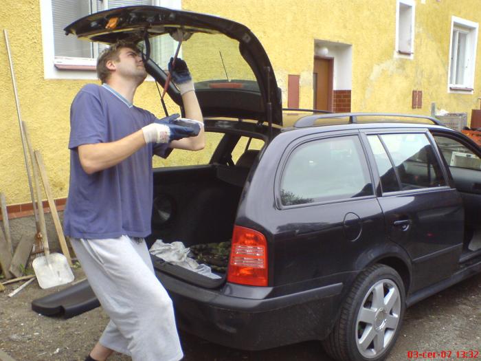

To fridom: A ty když si dával na tu vnější stranu Brax, tak musel sundat motorek od stěrače a podobně (tzn. ty dveře odstrojit) a případně sundat i 5. dveře?? Nebo si to tam dával tak jak to je a nic si nesundaval?
Zajímala by mě totiž dostupnost, jak se tam člověk s tim Braxem dostane....

o 27.06.2007, 12:30 | Fridom
jamie.thomas : Akorád jsem sundal ten krycí plast, jinak jsem vše nechal.
A dostal jsem se tam tímto : o )
