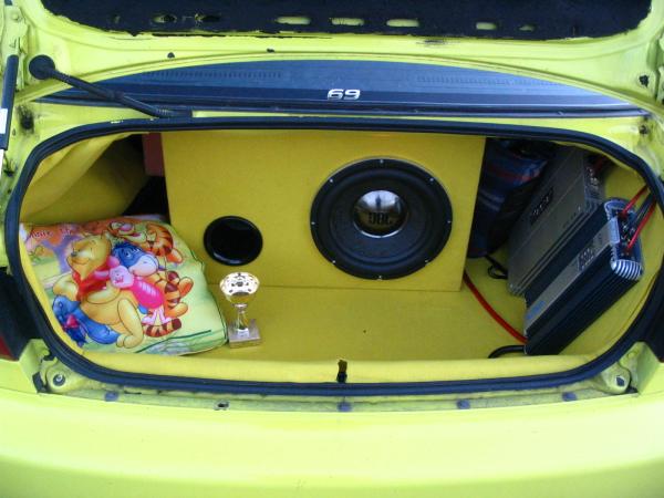

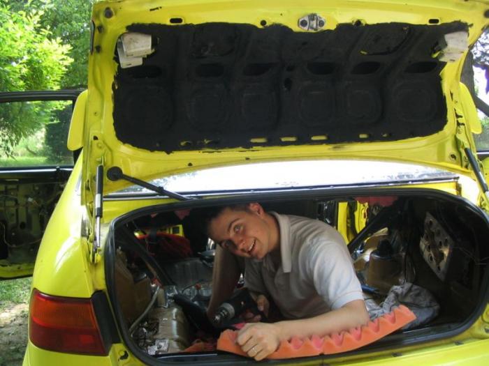

Tak jsem to pred vikendem na Hradec ztloukl dohromady..
Tlumeni: predni dvere,tapecaky a kufrove dvere Brax exvibration 5kg
:kufr tecsound 3mm bez folie(mel jsem obednanou 4mm s hlinikem, ale nejak to neklaplo:(

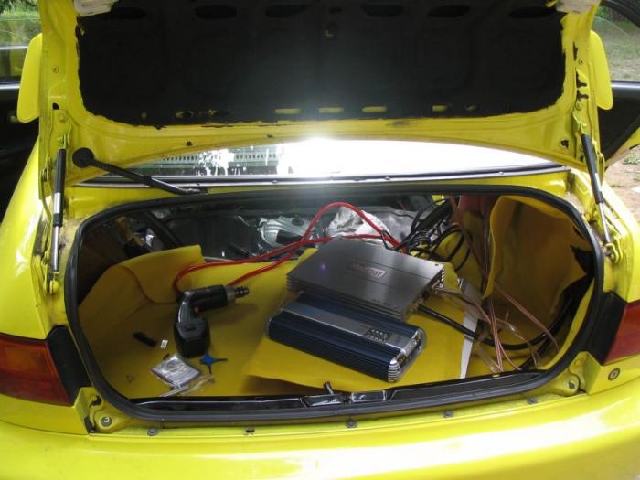

Napajeni: baterie Kinetik 900A
-kabely k zesikum- plusove 50qmm audiobahn, 2x35qmm sinus live
- minusove kostrici 50qmm audiobahn
- 100A pojistkove pouzdro Carpower
- napajeni radia 20qmm
- repro kabely - k sw 8qmm dexon, ovaly 2x4qmm, kompa 2x4qmm
Signal kabely - 2linka k audisonu Dietz
- 4linka k magnatu [ Link ] akorat 5m
Repro: Kompa - Powerbass Es6c
Ovaly - Emphaser ecx710s3
Sw - JBL w12GTi mk2

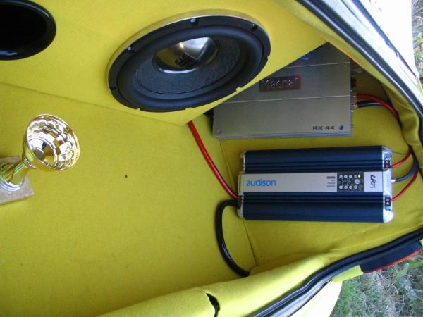

Zes. - Audison LRX 1.400
Magnat RX 44
HU Innovatek s vyklapecim lcd, dvd, divx, jpg,mp3(chysta se vymena)
Playstation 2 a GT4:))
Toz co na to rikate??
Z kompama jsem max spokojeny, normalni hudba se da poslouchat jen na nich, krasne ciste basujou - Tori Amos, Mike oldfield na nich hrajou prekvapive..
Ovaly mi skoro nebasujou, nevim cim to je, mozna tim, ze hned pod nima je bedna a celkove maji malo prostoru na ozvucnïci:(
ale to zase JBL dohani zdatne..
Naopak zda se mi ze by to mozna chtelo jinou bednu( je to 64l s br 10x34cm s trochou tlumiciho rouna na spodni desce) a no proste nevim , mozna uzavrenku, zda se mi ze malo tlaci a je zbytecne nizko polozeny, az moc..Jinak Hu budu jeste resit, asi JVC s dvd a 5v rca, at nemusim audisona hnat skoro na plno aby s JBL neco udelal.....
Toz mi to zplujte:)

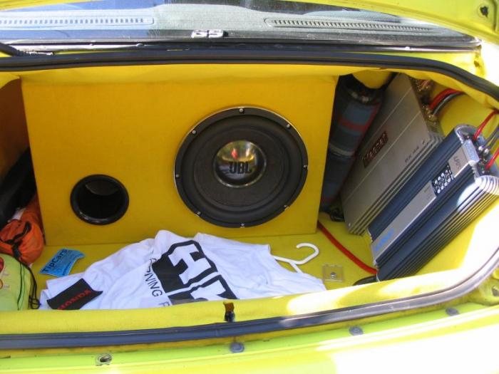

Tak to vypada ted...
foto k příspěvku  od Biturb
o 26.06.2007, 18:47 | Fridom
Vypadá to celkem fajn, jen bych to do toho kufru nějak lépe naskládal, nebo možná, kdyby si tam uklidil ten bordel, tak by to taky vypadalo hned lépe : o )), ale jinak dobrý.

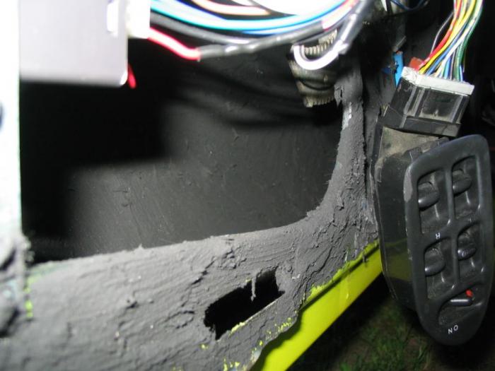

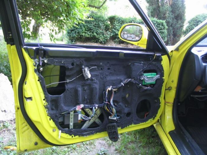

nemas fotku i tech prednich dotlumenych dveri ?

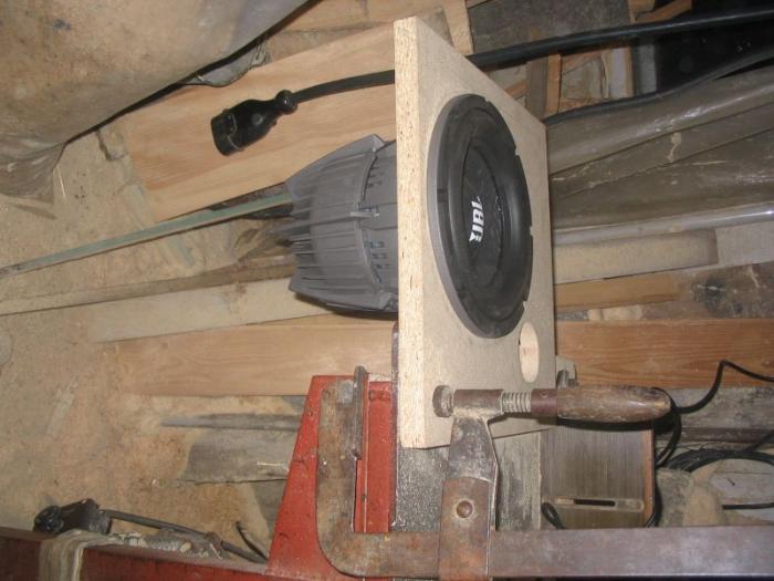

Mozno som narocny, ale preco je bedna z drevotriesky,ked si si uz dal tolko roboty?

taky me zajima jak si dotlumil ty predni dvere, takhle je to totiz dost v akustickem skratu
o 27.06.2007, 10:26 | Martyn
Mas zadelane ty doury ve dverich? Jestli ne tak jako BMW..

No jasne ze jsem poresil ty diry ve dverich!! nejsem lama:)
Predni dvere hrajou krasne:) Ne fakt hrajou pekne..

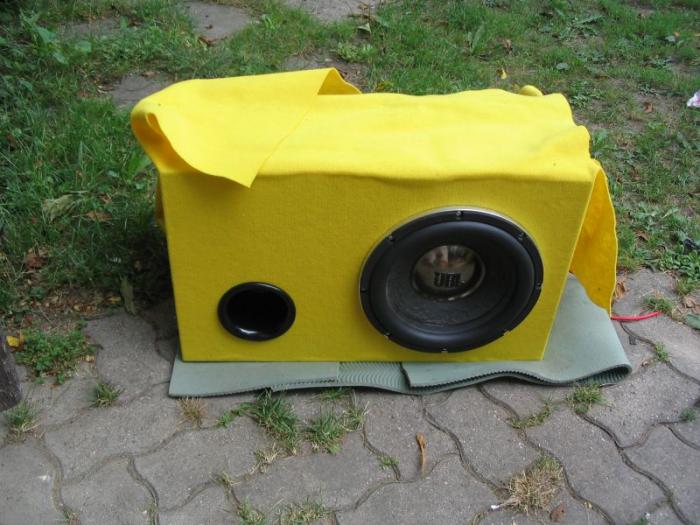

Ten žlutej velur na tom SW je moc pěknej. Taky sem ho míval, ale bohužel se mi nepodařilo uhlídat jeho čistotu. :-( Každej na to hned máknul, a všechen prach na tom šel vidět. Ale je pravda, že ten problém byl zejména na vrchní straně, která je u tebe zakrytá.
Jednu radu ti pro jistotu dám. Možná to tak máš, ale já jsem neutěsnil nátrubek silikonem a po dvou letech to kolem něj zčernalo. Je to tím, že to nasává prach ze vzduchu a na tom žlutim se to zachytává. Na tmavim se to neděje. Tento efekt se mi projevil i kolem reproduktoru. Ale jen malinko. Nicméně často jsem to celý musel prát kartáčkem, takže jsem to přepotáhl na tmavě modrou a mám klid. Ale není to tak hezký.
o 19.09.2007, 11:46 | Goldies
schovat kabliky!!!!! Jinak pekna prace :-)

tiez si hovorim preco bedna z drevotriesky?
