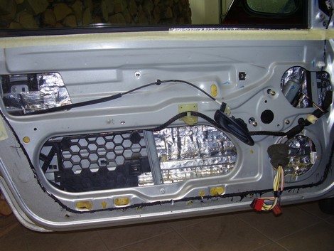

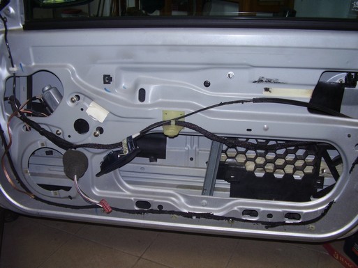

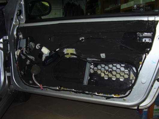

Ahoj-používal jsem teď na vytlumení dveří Clia Sport materiál Tecsound 2mm-práce celkem v pohodě,nastříhaš si ho na kousky,odmastíš dveře a pak už jen lehce nahříváš horkovzdušnou pistolí a lepíš a lepíš.Na závěr jsem ještě celé tlumení přetřel tlumící pastou Brax.A jak to vše vypadá je nafotkách.....Jinak zvuk se zlepšil o hodně(a dveře také docela ztěžkly)
o 25.06.2007, 17:35 | alibaba
Dveře před instalací
foto k příspěvku  od alibaba
o 25.06.2007, 17:36 | alibaba
Dveře po aplikaci tlumení
o 25.06.2007, 17:37 | alibaba
A po aplikaci pasty BRAX (navrch)
o 25.06.2007, 18:10 | m1tv
alibaba to ešte rozeber vyndej ty plastovy vyztuhy a vytlum to i za nima a zavři nakym plechem nebo nečim i ty diry dopředu a apk uvidiš rozdil..:)

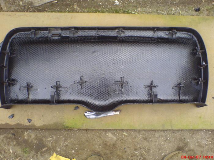

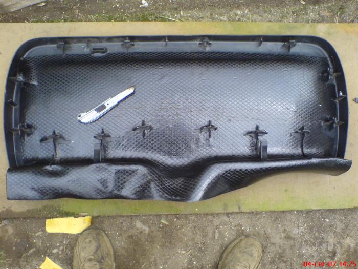

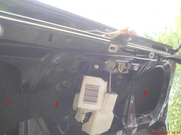

Taky jsme tlumil u mne 5 dveře, dal jsem 1 kg braxe, pak jsem to polepil tlumením a pak jsem ještě polepil ten plast co kryje 5 dveře. Prostě jsem to napatlal všede kde to šlo : o ))
Foceno mobilem, tak že nic moc.
foto k příspěvku  od Fridom
