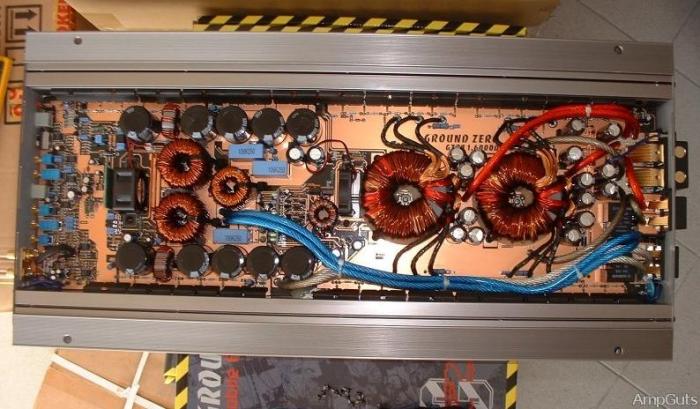

Jinak jeden Rodek jsem otevrenej mel a je to tak - abych netlachal uplne do vetru a necucal z prstu....

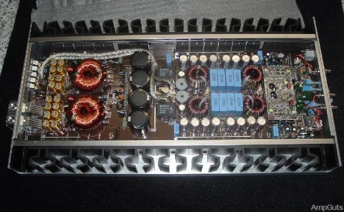

Tisice zesilovacu? kdyz reknes tisice tak to znamena 2000 a vice, jak dlouho to prosimte delas? podle tvyho veku tipuju tak maximalne dva roky, tj 1000 zesilovacu za rok, tj prez 80 zesiku mesicne, kurva kde to beres??? to opravujes pro celou evropu? LOL :))))
o 04.07.2007, 12:31 | Vita_Megane
ono je trosicku jiny opravovat ty domaci patlaniny nebo otevrit poradnou masinu. ja osobne opravil 3 zesiky vcetne vinzkoviho GZPA no a ze sem jich nedelal tisice? :)))
foto k příspěvku  od Vita_Megane
o 04.07.2007, 12:32 | Vita_Megane
vis vubec co to je? tohle nemuzes srovnavat s domacima 5w skladackama
o 04.07.2007, 12:51 | clarion
:D:D:D:D:D:D:D:D:D je to proste borec, pol roka praxe a tisíce zosilovačov už opravil a CDčiek a telefónov a všetko ostatné. Panebože čo si len počne tento svet, keď tu ten absolvent SOU Dubská nebude? A to ešte stíha vypisovať kraviny na ďalších 20 webov. Nobelovku mu treba udeliť, za objav paralelnych svetov v ktorých sa pohybuje a všetko stíha. Aj Subwoofer zo stredobasu postaviť, ktorý rozdrvý všetky autohifi inštalácie. Za chvíľu bude stavť doma reaktor, šak nejaký problém? Na webw sa dočíta, čo potrebuje...
:D:D:D:D:D:D:D:D:D:D:D
o 04.07.2007, 12:53 | Vita_Megane
clarion: se pletes, to nebude domaci reaktor ale perpetum mobile :)
o 04.07.2007, 13:17 | Crashpc
neřekl jsem tisíce zesilovačů. tisíce elektronických zařízení.... praxi v oboru na papíře psanou mám rok, elektroniku jsem samozřejmě dělal daleko dřív.
nevěřil bys kolik se toho pak najde v mobilech, televizích, další spotřebce, bezpečnostních zařízení, EZSkách.... Vita: záleží na tom čemu řikáš patlanina. a ono je rozdíl vážně opravovat nějaký poničený zesilovač nebo jen vyměnit ulomený kondík nebo čudlík :o) to vy furt potřebujete nějak dokázat že nevím co dělám ale když se o tom asi stále přeme tak se přeme o správné věci, a ty vito přece musíš vědět když to opravuješ, že ne všechno funguje lineárně a na doraz, a tak vděkem za šmejdské součástky zesů (některých) ty zesilovače i přes enormní tejrání neodejdou.
hmm pár fotek otevřených zesilovačů, co z toho?
