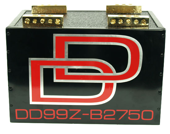

o 19.06.2007, 13:10 | Kleneex
Crashpc nejlepsi stoji tak kolem 3000,-Euro ;-) a ma na sobe nalepku DD nebo krankenstein

o 19.06.2007, 13:24 | Kleneex
jj dela
foto k příspěvku  od Kleneex
