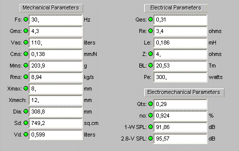

Nejsem si trošku jistý jak to spočítat, tak bych byl moc rád když by mi to někdo "z branže" posvětil. Jedná se o 30 cm Magnat 300 Supreme
tohle jsem vytřískal z jednoho prográmku:
Parametry subwooferu jsou:
foto k příspěvku  od Maarty.2

Počítal jsem to v několika prográmcích a pokaždé vyšla jiná litráž...
Jinak koupil jsem si basreflexový nátrubek průměr 83 mm a délka 274 mm, tak bych to chtěl nějak k tomu spočítat...
Jak jsem již uvedl, pokaždé mi to vyšlo jinak, nejdřív 35 litrů, potom 52 L a v odkaze je 45 L, tak nevím co je správné.
Předem díky za pomoc
