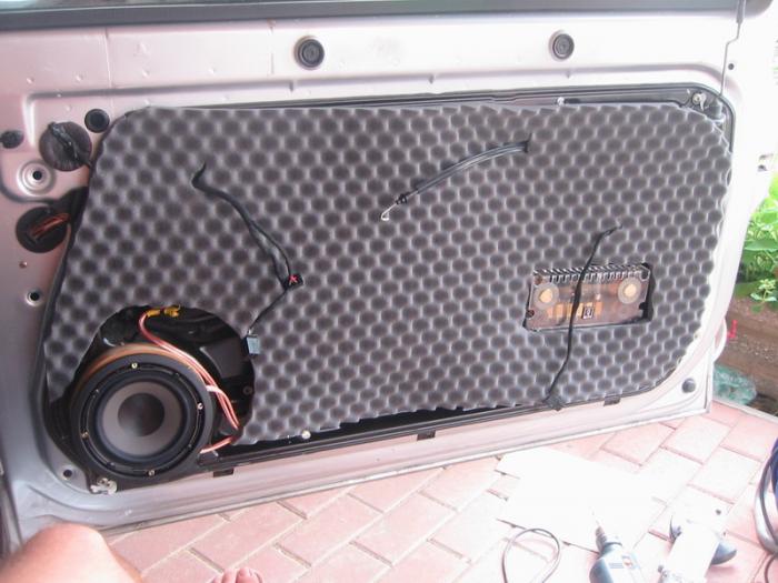

Predne dvere su vytlmene (vonkajši a vnutorny plech) dvomi vrstvami fonomatu,napajacie kable su audisson connection.

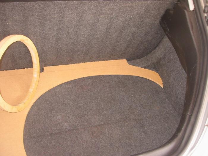

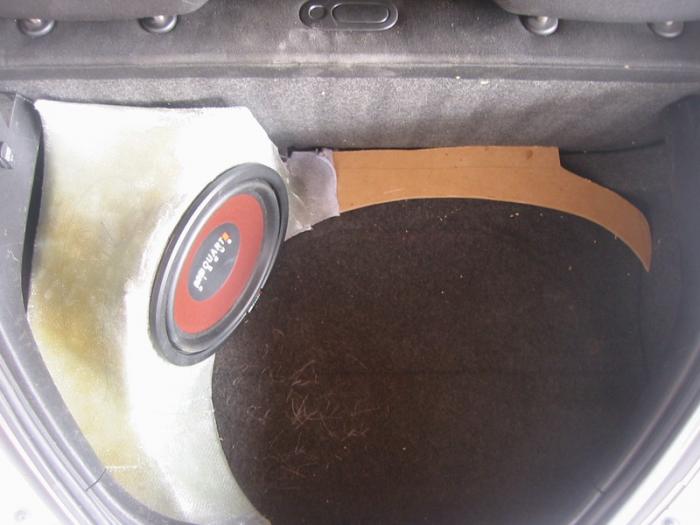

kufor sa ešte bude dorabať zatial to je len nahadzane aby sa to pomaly rozohravalo a v priebehu leta sa dorobi držiak na zosik a complet to pojde do laku.

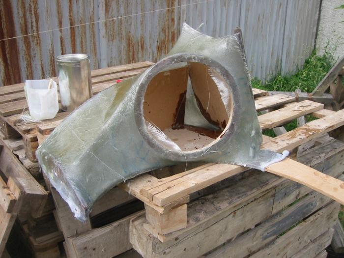

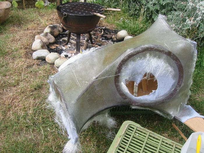

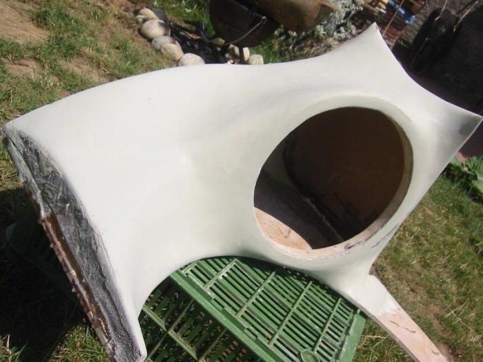

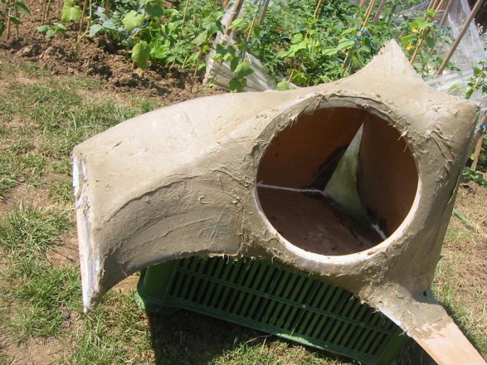

najprv som začal robiť bednu na woofer
foto k příspěvku  od redbullboy

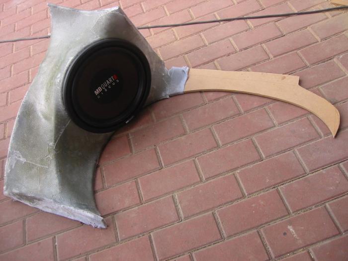

o 17.06.2007, 10:33 | redbullboy

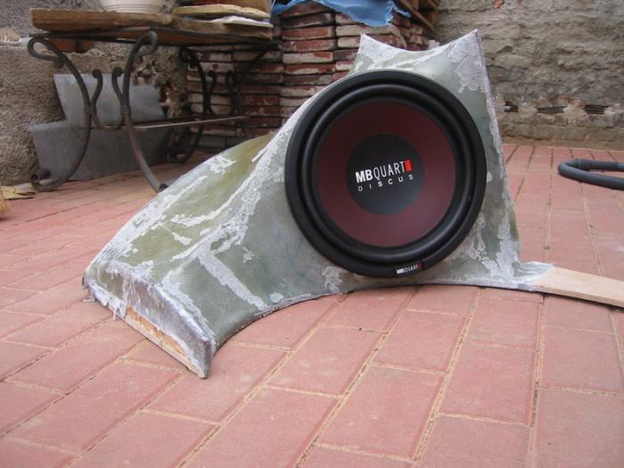

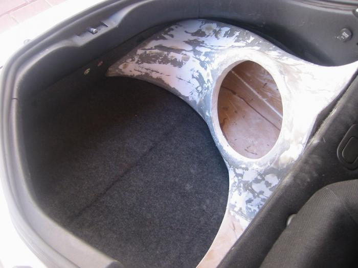

o 17.06.2007, 10:39 | redbullboy
a tu sa už nanašala vrstva tmelu

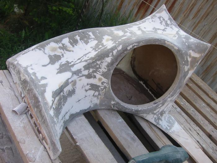

o 17.06.2007, 10:40 | redbullboy
a pak som brusil brusil brusil :)))

o 17.06.2007, 10:44 | redbullboy
tu je foto už po vytlmeni dvery, bohužial ked som tlmil nemal som fotak doma...

tomuto sa hovory poriadna vyhybka :)
o 17.06.2007, 10:46 | redbullboy
o 17.06.2007, 10:47 | redbullboy
o 17.06.2007, 10:52 | clown
cauky ..,
kdyz vidim jak prosvita ten roh ozvucnice ... pred tmelenim, nema to malo vrstev ? jen se ptam :o)
ale pekne :o)
o 17.06.2007, 10:55 | redbullboy
ne vtedy tam bolo cca 5vrstiev ale potom som to ešte vylial laminatom takže je to ešte pevnejšie :)
o 17.06.2007, 11:36 | clown
slusny ... , on ten laminat desne keca ... desne prosvita ..

o 17.06.2007, 16:41 | xxxSparco
zdar redbul pocuj to si dawal iba povrchovy tmel ci aj zo sklenenym vlaknom,.............ak si dal povrchovy iba tak ti to popuka ........lebo tmel s vlaknom ma nejake antivybracne sxopnosti atd.....taze tak ....dufam ze si dal aj s vlaknom...inak pekna praca ....mna este caka brusenie brusenie a brusenie :(
o 17.06.2007, 19:36 | redbullboy
no najprv som daval tmel zo sklednym vlaknom a potom na jene dobrovanine... všetko od jedneho vyrobcu.... proste zelena pixla a modra pixla :) už vieš ake som ti minule poslal foto:)
thak len brus :)
o 18.06.2007, 17:28 | Machča
vzdyt je tam ten glass vyfocenej nektery znacky skelnaku maj barvu do hneda
