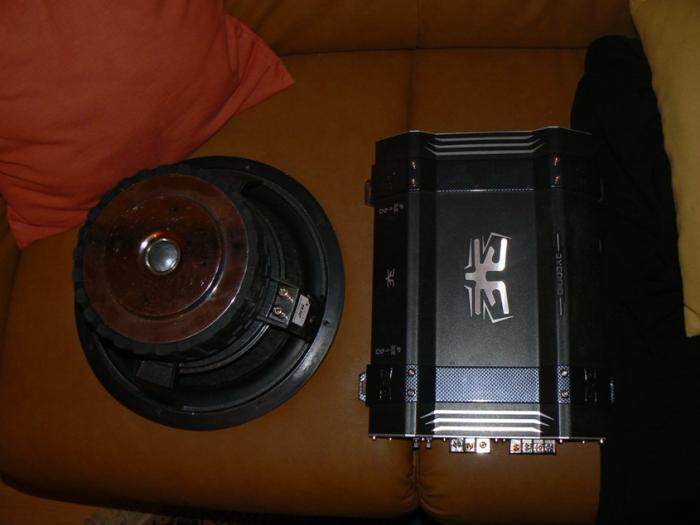

crunch s powerbasem šli do světa, magnát se už chystá, jen musím došetřit...takže minulý týden přišlo nové železo
SW repro - Helix W12 od Clowna - tímto mu děkuji
a
zesilovač EYEBRID od Palmera, taky děkuji
foto k příspěvku  od Dave1984

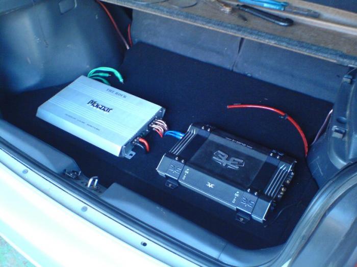

o 13.06.2007, 22:31 | Dave1984
zesilovače usazeny, 6 párů RCA a napájecí 25qmm a 10qmm

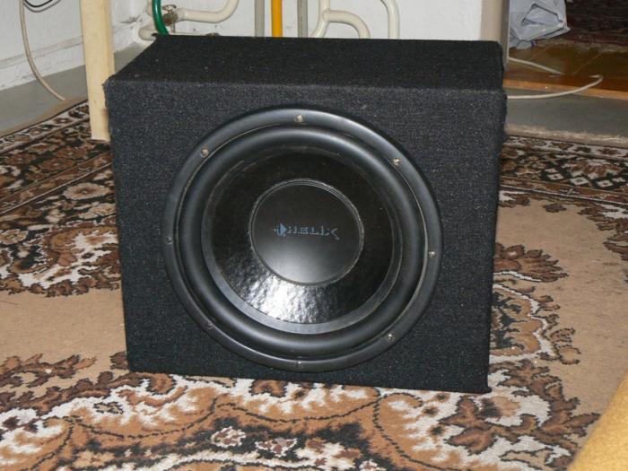

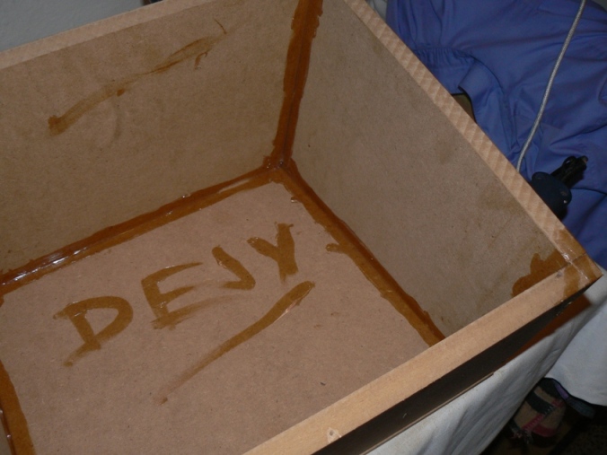

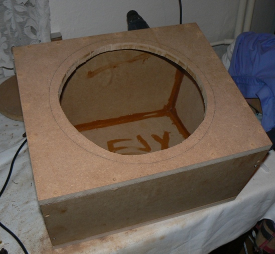

výroba boxu pro W12 - materiál MDF - uzavřená ozvučnice 30L, utěsněno silikonem, vruty smontováno, černý potahový koberec...
o 13.06.2007, 22:36 | Dave1984
o 13.06.2007, 22:37 | Dave1984
a bedna po pár hodinách práce a schnutí :o))
o 13.06.2007, 22:39 | Dave1984
zhrnutí: dosáhl jsem toho, čeho jsem chtěl...nechtěl jsem ''hučení'' , ale rázného tvrdého kopaného basu, kterého jsem dosáhl a helix hraje krásně. Zase na nějakou dobu mám pokoj...
