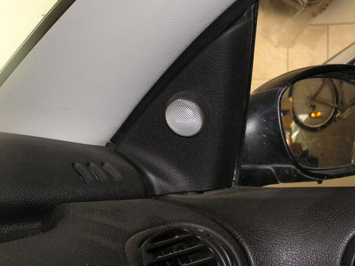

výšky vepředu
foto k příspěvku  od klayman

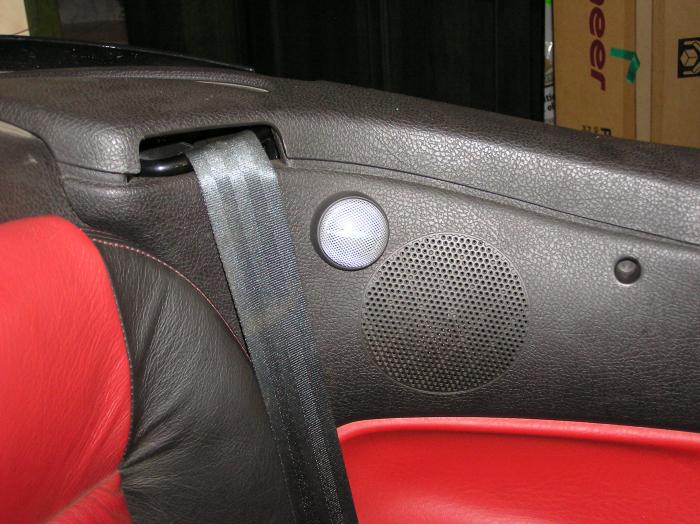

vzadu

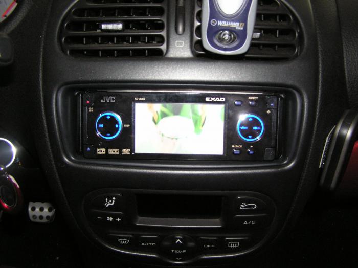

rádio
