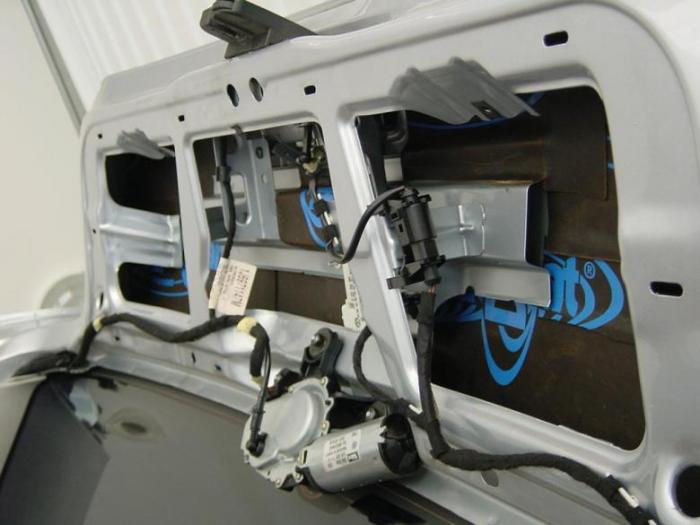

tak sem to vyblejskl, pred tim tam byli jen 3 kusy molitanu asi neco pres 2 roky a dvere jsou zevnitr jak nove, ale ja tam nacpal toho o hodne vic :) a tak to mesic necham a pak na to kouknu co to dela a nedela...
tady je foto jak to byle pred...
foto k příspěvku  od shaft.cz

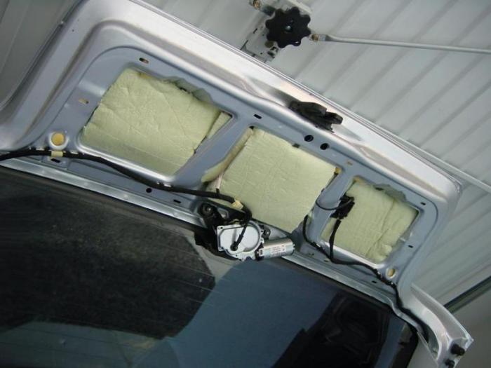

o 11.06.2007, 16:37 | shaft.cz
po...

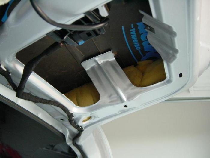

o 11.06.2007, 16:38 | shaft.cz
po...
o 11.06.2007, 16:39 | shaft.cz
po...
