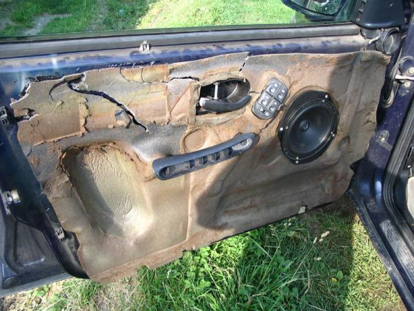

zaciname... dodavatele molitanu ma ford spatnyho...

o 10.06.2007, 18:35 | michal_smsmsm (A)
zato dodavatelel toho tmelu kterym to na dverich drzelo by mel dostat metal, cca 6 hodin na jedny dvere nez sem ten cernej srac dostal dolu...

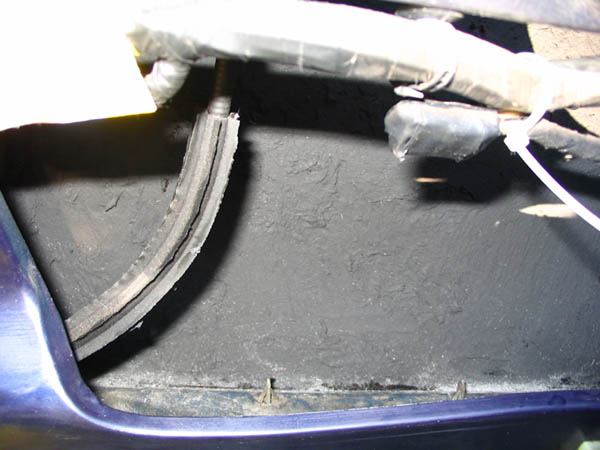

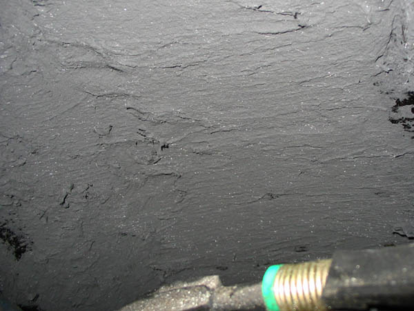

o 10.06.2007, 18:37 | michal_smsmsm (A)
zealum bitumen ktery je pod tim "medvedim hovnem" jsem bohuzel nenafotil, obcas ale i tak prokukuje pod eXvibrationem...na jedny dvere ho je cca kilo a pul a bude jeste hruha dokoncujici vrstva...

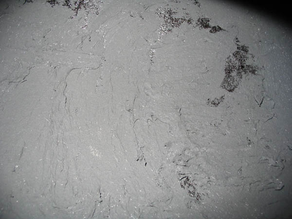

o 10.06.2007, 18:42 | michal_smsmsm (A)
horni pulka dveri, nad vzperou, patlano, lepeno a foceno dirou o rozmeru 7x9 cm... duvod proc to musim vzit jeste jednou
