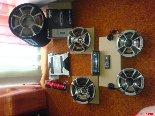

sem nakoupil tuhle hudbu v te nizke cenove kategorii vse je blaupunkt krome radia to je sony cdx r6550 mam ho rok a pul je spicka ve sve tride celkem me to stalo cca 25 tisic coz neni moc
kolik bodu z deseti
foto k příspěvku  od jarececek
o 08.06.2007, 19:41 | Crashpc
vzhled 10/10
kvalita zpracovani 7/10
cena/vykon odhad 6/10
kapik zbytecnej, tuba "nepriteka"
celkem 6/10

no hrozne rad bych si to poslechl az to bude v auti ja mel na zacatku tubu blaupunkt s hrala dost dobre proto me zajimaj i tx dalsi konponenty jako je repro zesik a td boduju te na 7 za vyber stejne znacky to se casto nevidi.

diky za bodovani ,kapik by stacil 0,5 farad sem se docet 100watu 0,1 farad pisou pro zlepseni, tohle je moje druha evoluce v mazde 323f bg predtim sem mel mix vsech znacek tak sem chtel stejne tyto se mi liby a blaupunkt neni spatna znacka dekuji vsem za nazory

Môže to hrať dobre. Krok vedľa je tuba a kap je tu zbytočne. Blau robí dobré rádia s fasa príjmom, ale repro sú podľa mňa priemer. Ak sa urobí dobré montáž, tak by to mohlo byť aj pekne aj dobre hrajúce. Vzhľadom na to dávam 6 bodov.

Nesedí mi cena 25 tisíc... když to přeženu, tak tuba 3 + kompa 1,5 + třípásma 1,5 + kap 1,5 + rádio 6 + zes 2,8 = dejme tomu 17 tyček... Kde jsem se seknul??

Já nevím jestli je to u levnějších komponentů klasika, ale známý si koupil kompa, který tu jsou na obrázku a docela jsem cuměl, že před výškáčem byl jen kondík 3,3uF (což dle tabulkových výpočtů vychází na děličku 13 000 Hz!!!). A zvuk z toho výškáče teda dost hrůza, podle mě. Porovnával jsem s TVM 035 (výšky z Fabie), TVM 040-05 (výšky z Octavie 2), Tesla ARV 3604, Sinus Live Neo 25s a Dexon DT 1312. Jinak nic proti, Jarececeku. Určitě jsi rád co sis koupil a já ti to přeju.
