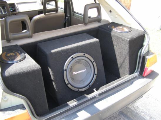

Zdravím, tak jsem konečně dodělal music a jako jsem zatím spokojenej, ikdyž už mám plány na další :)) ale zatím není tolik peněz :) pokusím se sem dát pár fotek..

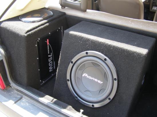

Jinak předek Rainbow slc 365 a zadek hertz ecx 690 a jsou na zesiku rainbow MPA 4.75... zbytek je jasnej :)

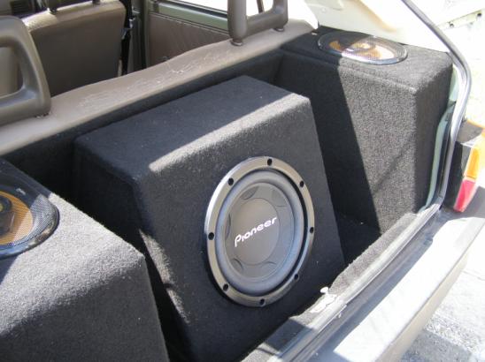

o 01.06.2007, 15:40 | Olda
foto k příspěvku  od Olda

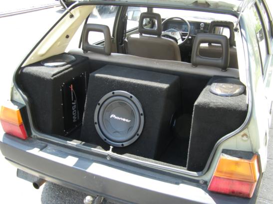

o 01.06.2007, 15:41 | Olda
toť vše :o) snad se to bude aspoň někomu líbit :) jinak za kvalitu foto se omlouvám..

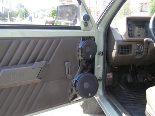

snad ještě tuhle :))

nevim proč,ale přijde mi,že sestava v těch dveří hraje do palubky - hlavně ten střed
o 01.06.2007, 16:04 | Olda
jj je to tak! z poloviny zasahuje, ale jinak to bohužel nešlo.. jednak kvůli klice a pak střed nemá bejt od vejšky dál než 40cm údajně.. nic jiného mě bohužel nenapadlo :)

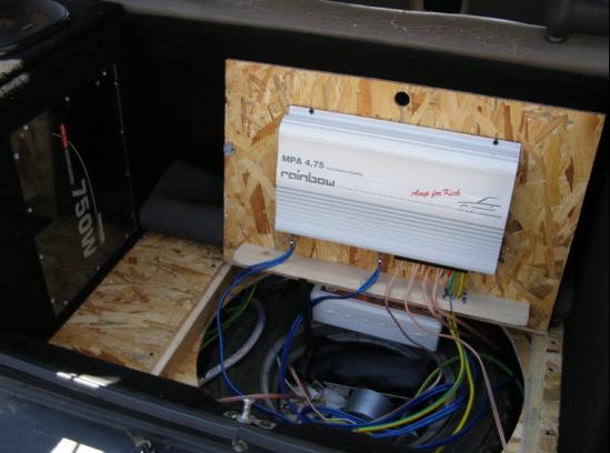

K rainbow kompum rainbow zes je super,ale časem bych osobně vyměnil sw a zesik , jiank pěkné
o 01.06.2007, 16:28 | michal_smsmsm (A)
ja bych osobne casem vymenil kabelaz k zesiku :( to co vidim jako napajeni u toho Rainbowa se mi vubec nelibi :( jinak se mi tto libi hlavne taky ty domecky na stredak a mid bas

Mne sa to páči. Akurát si ten laminát pre stred a mid bass mohol dať do rovnakej farby ako domčeky na výšky (teda farba auta) a rozhodne by som zmenil kabeláž. Ale inač goooood :)))

Díky díky ;-) jinak s kabeláží máte pravdu! sice od baterky mám 50ku na carhifi, ale na zbytek už nějak nedošlo a tak to řeším zatím takhle.. neměl jsem nic jinýho :( kámoš ruší music a asi mu zbyde 6m 35ky, tak ji vemu a bude klid :) jinak se zvukem jsem fakt spokojenej! bedna je BR 50litrů průměr br 100 a délka 200...

Reamo: jestli myslíš uchycení těch laminátů, tak šrouby nejsou vidět, protože jsou pod těma reprákama uvnitř laminátu a pokud tapec, tak tam jsou ty origo špuntíky nacvakávací..

o 04.06.2007, 20:59 | Olda
Ok ok kabely vyměněny ;-) kámoš mi je nakonec prodal..

jinak doorboardy udelany moc pekne
