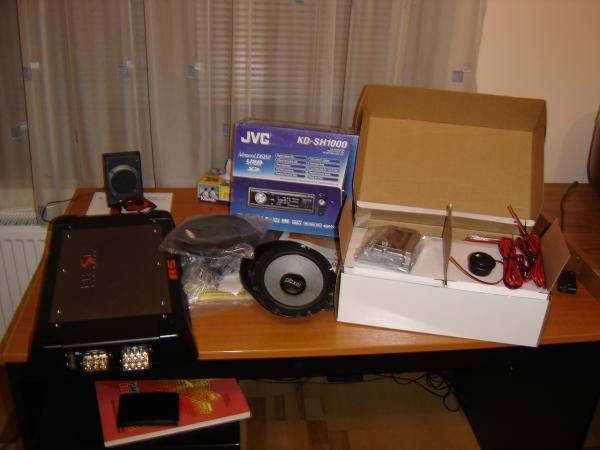

Nazdar, mam kupene tieto komponenty do Octavie rok vyroby 2000. Ako vidite, je to Phase Evolution RS 4, JVC KD SH 1000, Powerbass ES-6C. Mam v plane do prednych dveri dat tieto repraky, zosik bude v kufri. Prosim vas o rady najlepsie o obrazky ako vytlmit predne dvere Octavie- tlmit budem asi bitumitom, a ako tahat vsetky kable, teda od radia ako kade presne natiahnem signalovy kabel, co musim na to odmontovat a tak. Tak isto aj s napajacim, kostriacim a reprokabelmi do prednych dveri.
Dik

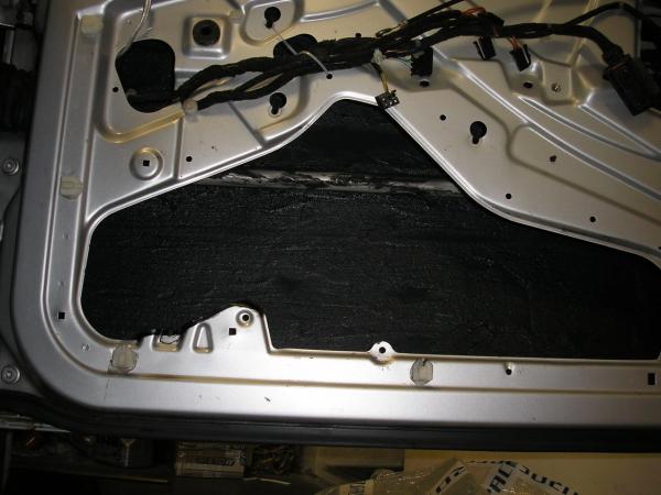

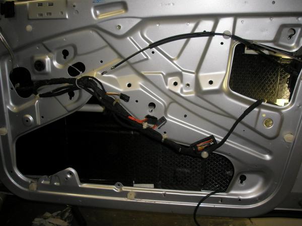

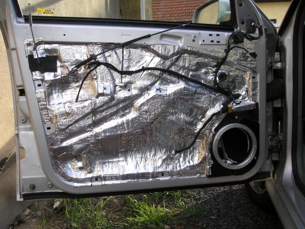

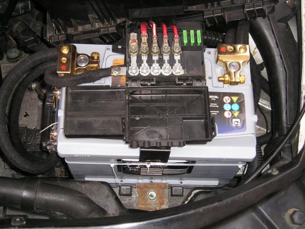

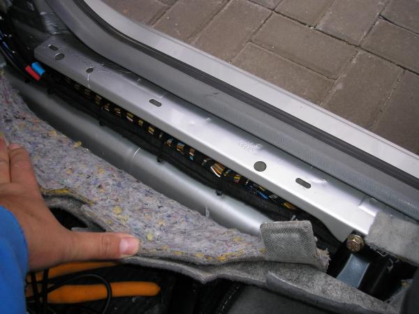

o 02.06.2007, 12:52 | audioves.cz
Augi,El-diablo: co se vam na tech Powerbasse nezda kvalitniho?
Ja treba s tlumenim dost kombinoval.
Kabely jsou v origo zlabech. Signaly jednou stranou a napajeni druhou stranou.
foto k příspěvku  od audioves.cz
o 02.06.2007, 13:12 | audioves.cz
Svorek je hafo, staci jen vybrat:
